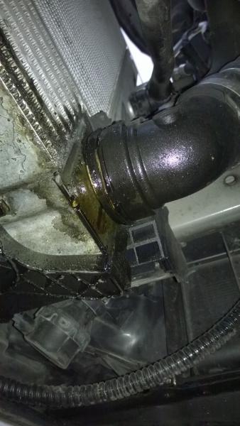

              Päätermarin vaihto
              Aloitin jumpan itsekin ja pääsin purkamisessa flektin poistovaiheeseen. Sitten tuli vastaan tällainen näky. Mikä putki tuossa vuotaa ja miten sen saa korjattua? Ei ole vielä hirveästi ruikkinut ympäriinsä, pohjapahvin "lattialla" oli pieni lätäkkö.
              • MajorDrake
                • 7583
                • Jyväshyvä
                Eiköhän tuo ahtuletku ole, hikoilee öljyä,
                osta sinne uusi tiivisterengas:
                http://www.realoem.com/bmw/showparts...68&hg=11&fg=40

                        #26

                          #27
                          Originally posted by kalevi67 View Post
                          Kuinka normaalia se öljy tuolla ahtoputkessa on?
                          Kyllä melkein jokainen hikoilee tuolla tapaa. Uudella tiivesterenkaalla sen saa loppumaan, pysyy pohjasuoja puhtaana. Yhdestä 211:sta e-mersusta kun vaihdettiin kaikki vastaavat tiivisteet saatiin hukkuneet alaväännötkin kotiutettua.

                            #28
                            OK, kiitoksia.
