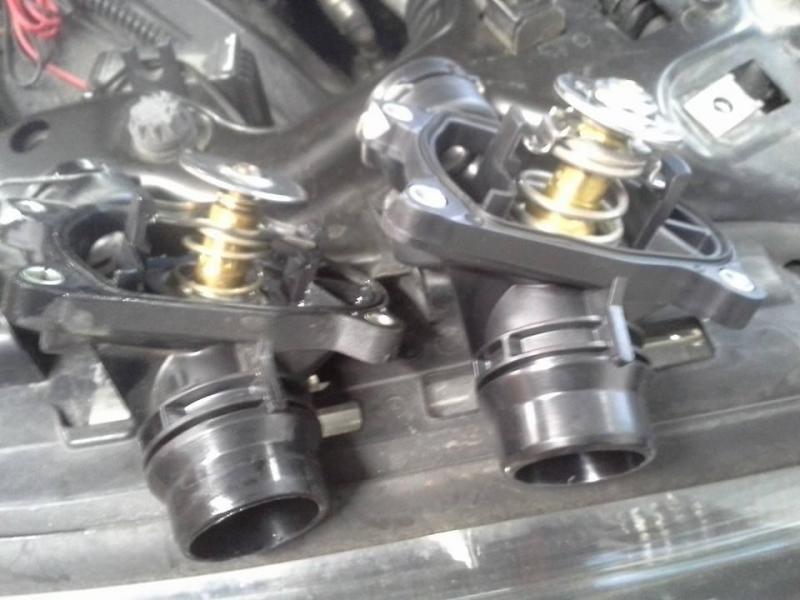

                Vaihdoin seiskaan joku aika sitten päätermarin ja laatikon lämmönvaihtimen.
                Nyt tarkenee ja lämmöt nousee webaston avittamana sinne 88-90 tuntumaan minne kuuluukin (egr-termari ja lämmönvaihdin deletoitu kokonaan).
                Alla olevassa kuvassa vasemmalla viime vuonna ostettu Motonetin tarviketermari (made in Italy) ja oikealla marmorilta haettu uusi. Rakenteessa aika raaka ero lautasten ja jousien osalta alkuperäisosan hyväksi, huomattavasti tykympää tekoa. Kännykuvan laatu ei paras mahdollinen, mutta kyllä siitä jotain näkee. Alkuperäinen on 10-15e kalliimpi, joten tuossa ei kannata säästää.
