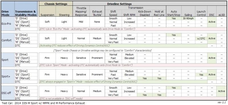

            Osaako joku sanoa mikä ero on ajotapavalinnan ja vaihdekepin sport-tilan välillä? Olen itse alkanut ajattelemaan, että ne ovat sama asia.
            Ajotapavalinta ja vaihteiston sport tila eivät ole sama. Oma perstuntuma ja oheinen liitetaulukko kertoo eroista. Toki taulukossa ominaisuudet eri autosta mutta logiikka on sama.
              Kiitoksia, tuo selventää asiaa. Pitää kokeilla vähän tarkemmin.
              Olen tähän saakka ajellut enemmän Normal ja Sport alusta asetuksilla.
