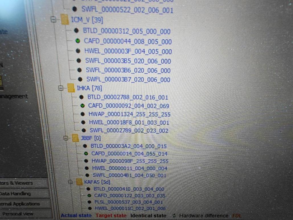

          Tästä sitten tein semmoset temput että katsoin olisiko IHKA:an uudempaa softaversiota ja ajattelin flashayksen auttavan. Laitoin muokatun Fa tiedoston TAL processing lehdelle ja asetuksista VCM ja MSM kohdat ruksasin pois, niin kuin jossain oli ohjeistettu. Tästä nyt en osaa sanoa mitä tapahtuu, eli auton VCM purkissa ei vissiin ole nyt tietoa siitä, että IHKA on päivitetty uudemmalla i-stepillä? Jossain sanottiin, että VO koodauksessa se ei osaisi nyt hakea tietoja ecu listaukseen oikein?
          Varmistin vielä varaosaohjelmasta, että lci malleissakin on ptc vastukset aina olemassa ja ei mainintoja webastosta. Eli tahtotila olisi nyt saada tämä uusi webasto toimimaan uudella lci IHKA:lla PTC vastuksen kera. Nyt jokin koodaus on vielä pielessä, koska etu PTC vastus eivät toimi? Pitää vielä tarkistaa, mutta en uskoisi fyysisissä pinnijärjestyksessä olevan eroa pre-lci ja lci välillä IHKA:ssa.
