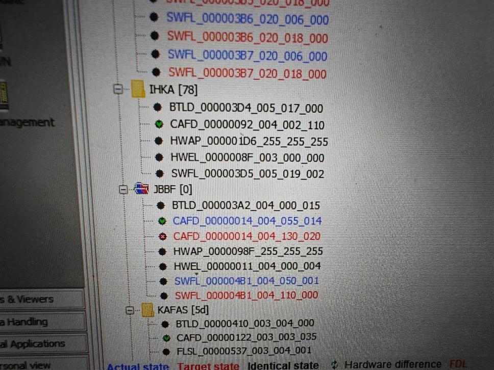

                                #135
                                Mielestäni flashashin oikein IHKA:n version 2021 vuodelta ja ei se webasto lähtenyt sillä toimimaan. Naksuttaa vesiventtiiliä 10 sekunnin välein. Eli seuraavaksi ostoslistalle LCI mallin ihka paneeli?
                                BMW 320d M-sport 2005:think
