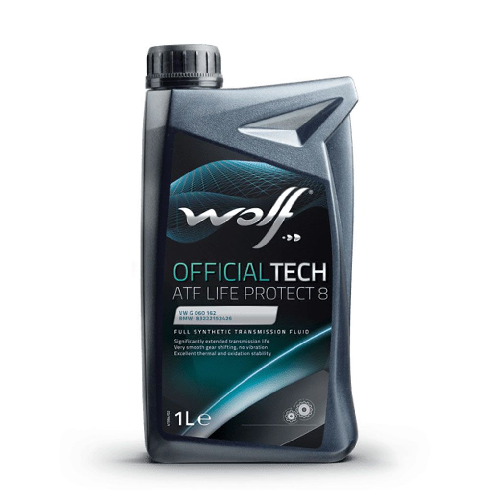

                              Kiitos neuvosta, ostin 10l öljyä, ja näköjään tuli 4,4l lootaöljyä propusta.
                              Varmaan olisi syytä vaihtaa tuo suodatinpohjakin mutta syssymmällä sitten, nyt vaan pariin kertaan toi vaihto ja välissä pientä ajoa.
                              Edit: pitihän se öljypohja/suodatin hakea Motonetista kun näytti olevan alkuperäinen ZF:n tuote.
                              Öljypohjineen tuli automaattilootasta ulos 4,8l, eli tilalle ehkä maks 5l, ja sitten ajelua, ja laske propusta ulos mitä tulee, mittaa määrän ja vielä sen verran tilalle tuota "parasta" Wolfin öljyä.
