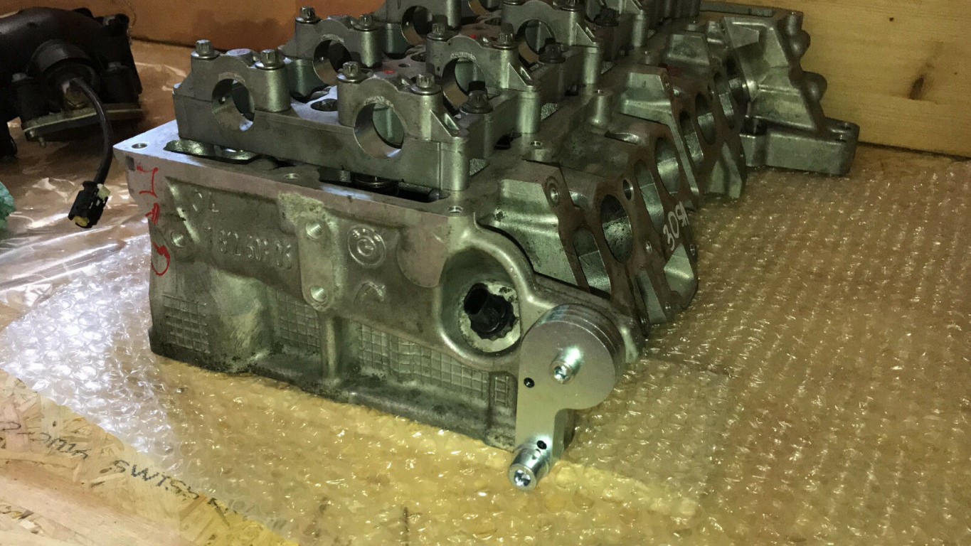

                        Tuossa tilaamassa sarjassa tuota kannen vesikanavan tulppaa joutui hieman muokkaamaan. Ainakin omassa yksilössä oli siinä vesikanavan vieressä sellainen uloke, joka otti tuohon tulpan reunaan osalta matkaa kiinni. Tulpan reunasta piti kulmahiomakoneella leikata pieni palanen pois, että sen sai tiiviisti iholle. Kyselin asiasta myyjältä ja tuumasi, että ei ole tuollaiseen törmännyt aikaisemmin. Tiedä häntä. Ei kuitenkaan vaikuta tulpan tiiveyteen mitenkään.
                        Kuvassa kyseinen tulppa:
Name:	s-l1600 (Medium).jpg
