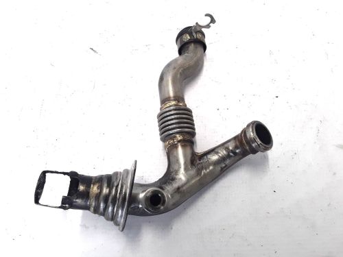

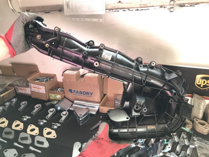

                            Helpoimmillaan siten, että tekee puolen millin kuparilevystä lätkän imusarjan ja EGR:n väliin. max. tunnin homma kun oikein siististi tekee. Eikä katsuri tiedä siitä mitään.
                            Pitääkö tuo https://res.cloudinary.com/rivalripp...0_2_wrfxsm.jpg
                            Kartio putkenpää leikata irti että saa tuollaisen lätkän tulpaksi https://res.cloudinary.com/rivalripp...266_x9wnpo.jpg
                            Miten tuon putken saa tiivistettyä tuohon lätkään?

                                Tarkoittiko nimimerkki JKK että tulppalätkä pitäisi laittaa tuohon kohti?
                                Ite en ole vielä keksinyt mllaisen tulpan tuohon sais keksittyä että vakio putki säilyisi paikoillaan.
