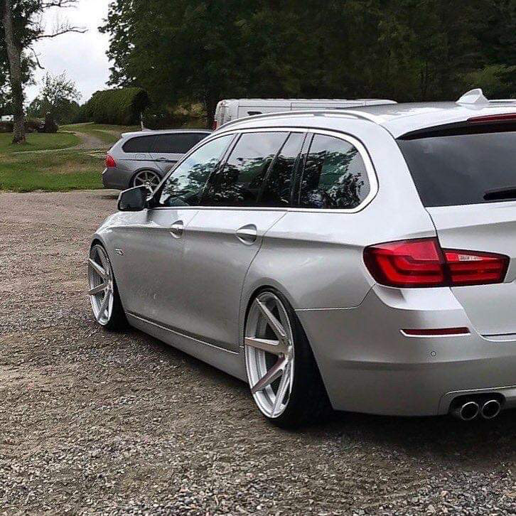

    Kyllä tuo minunkin mittapuulla tuo 11" et29 on aika raju. Laita kuvia sitten miten istuu.

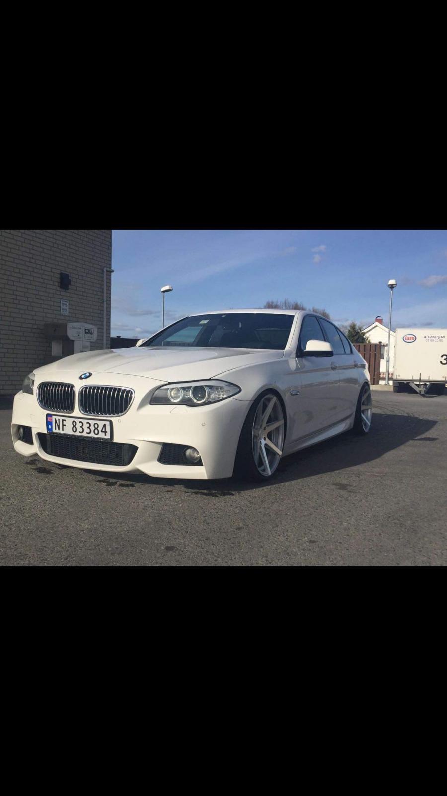

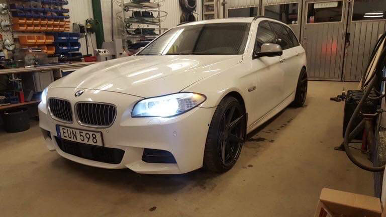

      Joo laitan. Mulla olis tossa nyt kuviakin samanlaisista varmaan 15 kuvaa mitkä se laitto mut enhän mä niitä tänne osaa laittaa. Se laitto lisää kuvia 11x20 ET 28 ja tekstin et they dont know what they are talking about. Hyvin näyttää istuvan.

                Sellainen huomioitava seikka saattaa tässä auttaa, että eri valmistajien vanteissa on eroja, isojakin. Eli kaksi eri vannetta samoilla mitoilla saattavat olla jonkin verran erilaisia.
                Samoin 275 leveä rengas (taas merkistä riippuen), on varmasti jo vähän veny 11" leveälle vanteelle, joten sekin helpottaa .
                Tässä 11x21 et42 ja renkaana 305/25R21.

                  Joo emmä kyllä näe syytä epäillykkään sen puheita, mut ymmärrän kuvasta myös sun näkökannan näkyyhän ne nyt vissii tollasina kärpäsen paskan kokosina

                      Haluan kyllä nähdä, miten nuo tilatut vanteet istuvat. Omakin näkemys on, että nuo tulevat rajusti korilinjasta pihalle.
