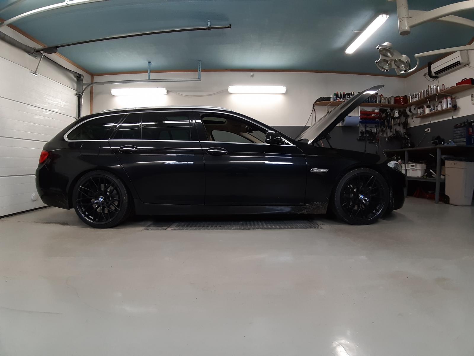

        mä nyt laitan pari suttuista kuvaa tänne..
        eli alusta (jouset) eteen tuli ne EIBACHIN 30mm madaltavat ja RAHU laski perän haluttuun korkeuteen.!!
        vanteet edessä 8,5x20" ET 33 ja takana 9,5x20" ET 40
        renkaina edessä 245/35 ja takana 275/30
        jos haluaisi vanteet suht kaarelle, niin n.10mm spacerit ois jees.!!
          Täytyy antaa pisteet tallin työvalosta ja näyttää vanteetkin hienolta

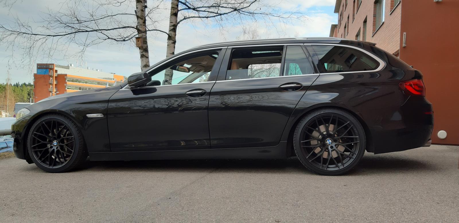

                          IMG_20190508_192659 by Jani Hannula
                          mamman käyttis alkaa löytää kesäkuosinsa
                            Mitkä renkaat?
                            Vanteiden speksit?
                            Madallus?
                            Jotenkin pieniltä näyttää renkaat:think

                              Mahtaa olla mukava käyttis noilla renkailla.

                                #90
                                Tuhannen kertaa epämukavempia on tullut kokeiltua. Tämä setti toimii tosi hienosti.
                                Setti style 128repsut 10+11.5x21" ja renkaat 245/30/21+295/25/21 eli täysin orkkis kehällä mennään.
                                Alustana bc racing br 8kg etujousella ja jouselle sopivalla zimmauksella.
