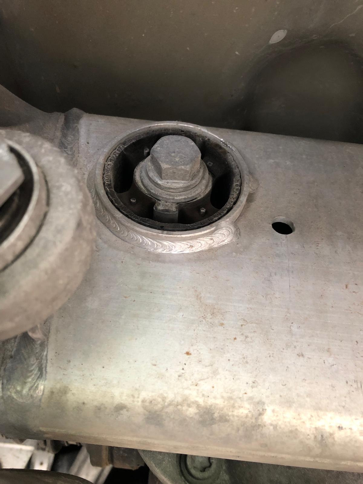

                            Mikä osa kyseessä?
                            Auton perä vetelee ja huomasin tutkiessa että perämurikan kiinnikepultin ympärillä oleva pusla on murtunut. Mikä osa mahtaa olla kyseessä? En ainakaan motonetin tiskillä saanut heidän valikoimastaan yhtään samanlaista osaa.
                            Potilas 2012 535xd f10 m-sport.
                              Kas kummaa. Käypäs kysäisemässä BMW autoosi kyseistä osaa BMW liikkeessä.
                                Yksi perän kolmesta kiinnityspuslasta. Löytyy ainakin Bemariosat.fi tai sitten marmorilta.
                                edit: Osanumero 33 31 6 792 872 mutta varmista vielä tuo osanumero omaan autoosi kun näyttää vaihtelevan mallista riippuen.
