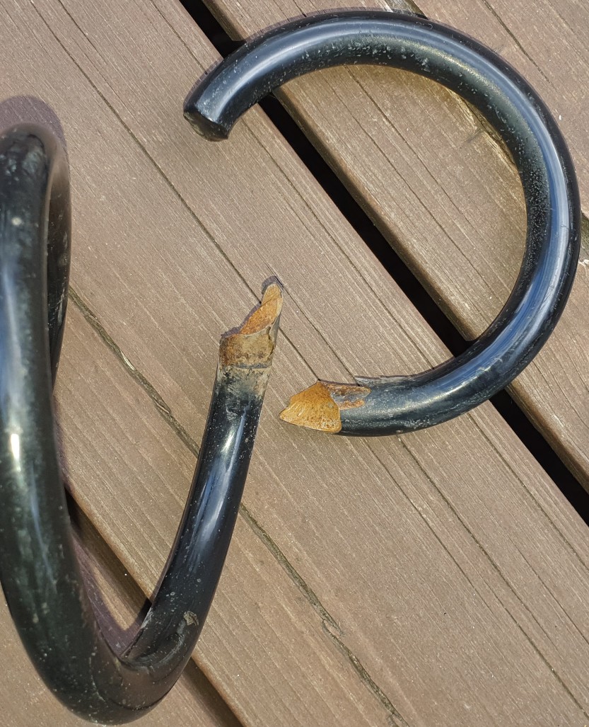

    On tämä laatuauto, jousetkin sveitsiläistä kellosepäntyötä.
    Nyt meni takaa, ja aivan samanlainen vaurio: pinnoite rikki hiertymäkohdassa, korroosiota ja naps. Muuten jousi on kuin uusi.
      Täällä meni eilen etujousi poikki. Tietääkö kukaan osanumeroa etujousille?
      Kysellyt varaosaliikkeet läpi, mutta eivät meinaa löytää oikeaa jousta.
      Auto on vm. 11 530xd m-sport ja EDC-alustalla.
      Onko tässä sitten samanlaiset jouset, kun normi x-drivessä ilman edc-alustaa.
      Wetteriltä kysäisin ja sieltä annettiin osanumero 31336794638, jota kuitenkin
      vähän epäilen.
      Sieltä tilaten olisi kestänyt 5 päivää ja maksanut 180€/kpl.
        vähän epäilen.
        Jos sulla on F10 niin eiköhän nuo käy... Vaihda molemmille puolille sitten ne jouset...
          Ah...unohtui mainita, eli F11 on kyseessä. Eli nuo ei vissiin käy?
          Joo molemmille puolille vaihdetaan.

            https://aeromotors.fi/kataloog/searc...ry=31336794638
            Vähän olisin varovainen laittamaan aivan kylmiltään mitään noista. Kannattaa ainakin katsoa osavalmistajan omasta katalogista, mitä jousta se suosittelee juuri ko. versioon.
            Esim. tässä on Lesjöforsin katalogit, joista löytyy kymmenkunta eri osanumeroa F10/F11 etujousille. Näistäkin löytyy 530dA Touring, M-alustalla, #40 085 04 tai 530d Touring xDrive, mutta ilman M #40 084 99. Vaan eipä löydy xDriveä M-alustalla.
            Etujousista sitten sellainen varoituksen sana, että 520d vakioalustallakin jousia sai puristaa melkoisella voimalla ja pitkän matkan. Jousi on saatava melkein kokonaan kasaan, ennen kuin tolpan saa purettua tai koottua.
            Ajossa: F10 520d SE (2012)
              Kiitoksia. Mulla on sellainen käsitys, että x-drive/m-sport on normaali alustalla, ei m-sport alustalla?
                    vähän epäilen.
                    Oikea jousi löytyy BMW ETK järjestelmällä, joka huomio myös autossa olevien lisävarusteiden painon kaiken muun lisäksi. Eli ainakin jos vaihdat vain toisen, niin suosittelisin käyttämään saman koodin jousta kuin toisellakin puolella, joka pitäisi siis merkkiliikkeellä olla tiedossa.
                      No sitten ainakin Lesjöforsin katalogista löytyy jousi xDriveen. Siis jos katsoo ko. valmistajan kyllin laadukkaaksi BMW:n alle. Ko. jousi ei tosin ole Wetterin antamaa BMW-osanumeroa vastaava. Se olisi pikemminkin F10:n jousi, ei F11:n.
                      Jos hankit tarvikejouset, niin kannattaa verrata alkuperäiseen mahdollisimman tarkasti ennen alle laittoa. Ei kannata uskoa, että vanha jousi olisi väsähtänyt ja uusi olisi sen vuoksi kovin erilainen.
                      Kenen tekemiä jousia uskaltaa BMW:n alle laittaa? Mitä nyt olen vaihtanyt Lesjöforsin vakiojousia joka nurkkaan, niin langanpaksuus on ollut muutaman sadasosamillin päässä alkuperäisestä, painossa eroa on ollut 10 gramman luokkaa ja muutenkin mitat silmämääräisesti identtiset.

                        Jousen osanumero kannattaa tosiaan kaivaa ETK:n jousitaulukosta, niitä variatteja on monta akselipainon ja jäykkyyden mukaan.
                        ZF varaosaluettelosta löytyy Sachs jouset, joissa kaikki variantit tarjolla ja voi suoraan verrata orkkis osanumeroon.
