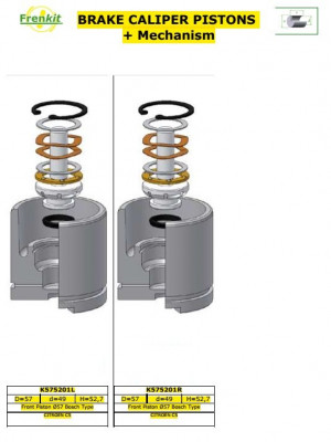

                  Äärimmilleen vietynä vastaan tuossa satulankieroudessa on tullut vastaan sellainen tapaus että eräässä opeliksissa käsijarrumekanismin kiristys takasatulassa meni liian kireälle eikä mäntä palautunut enää riittävästi. Lopputuloksena tulikuumat jarrut. Syy oli siinä että satula pääsi vääntymään liikaa vinoon palojen kuluttua riittävästi(myös vinoon). Ja kun prosessi alkaa niin se voimistuu vain jatkuvasti. Samalla tavalla kun heitto jarrulevyssäkin.
                  Saattaa olla, että jumiutuminen tulee esiin paremmin kierossa olevalla satulalla, mutta juurisyy löytyy männän sisältä. Siellä on pienempi "mäntä", jossa on kiinni säätömekanismin ruuvi. Jos pienempi mäntä alkaa jumittamaan, niin satulan mäntä ei pääse palautumaan jarrutuksen jälkeen. Jarruja kasatessa kannattaa myös huomioida, että jarrumännän pölysuojakumin urassa on huohotusreikä pienemmälle männälle ja se olisi hyvä laittaa osoittamaan alaspäin, jotta vesi ei pääse männän sisälle.
                  En ole koskaan purkanut f10/f11 takasatulaa, mutta olettaisin sieltä löytyvän samanlaisen mekanismin.

                      Käyttövoimalla ei varsinaisesti ole merkitystä, koska automaattisäätö tapahtuu satulan sisällä. Olen kyllä putsannut äffäläisen jarrusatulat, mutta en purkanut satuloita.
                      Tuossapa kuvaa Sitson ratkaisusta (Boschin satula), joka on ollut käytössä jo 80-luvulla. Jarrumännän sisällä oleva mäntä on jousikuormitettu ja sen pitää päästä liikkumaan jarrua painettaessa, tai muuten alkaa jarrut laahaamaan/jumittamaan, koska jarrumäntä ei pääse perääntymään.
                      https://frenchcarforum.co.uk/forum/d...hp?id=9927&t=1
                      Ongelma korostuu, jos on uudet palat/vanhat levyt kombo, koska uusien palojen ja vanhojen levyjen kanssa tapahtuu enemmän joustoa alussa, kuin yhteen hioutuneilla osilla.

                          Mahtaakohan olla tuollainen?
                          Näyttäisi siltä, että tuossa ei ole säätöä ollenkaan. Olisiko moottorissa momenttirajoitus ja se ajetaan aina pohjaan asti? Jos sähkökässäri on vaijerivetoinen, niin silloin satulassa on säätö, mutta eipä se moottori vaijerin päässä eroa mitenkään kahvasta.
