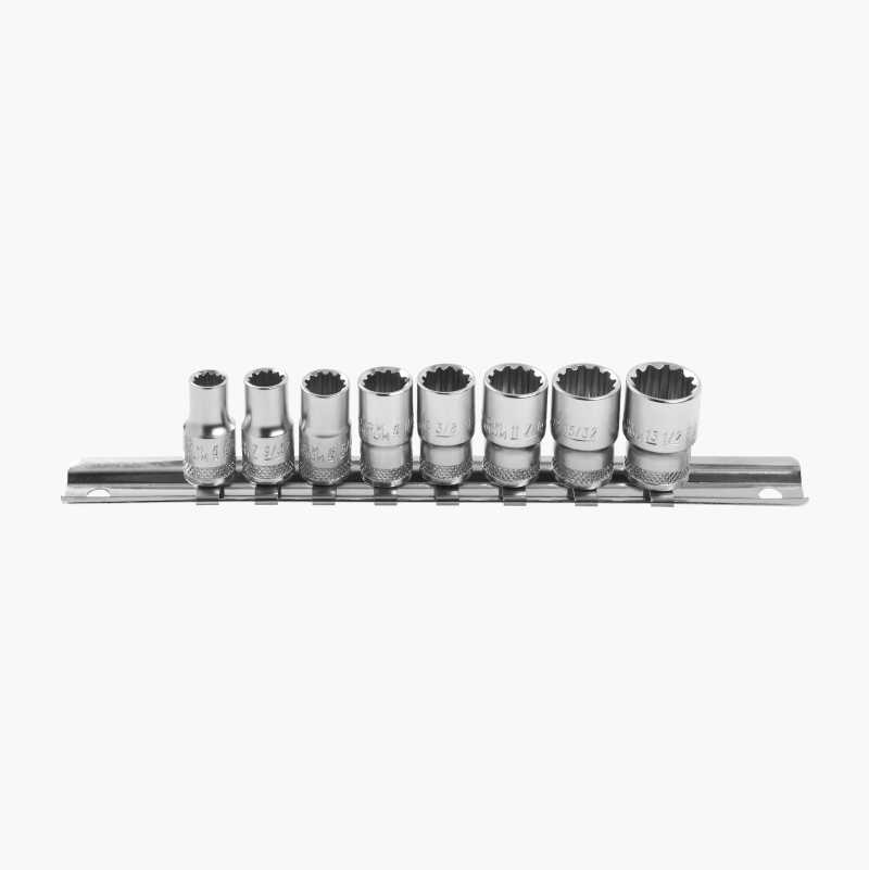

                              Kyllähän niitä kunnon hylsy sarjoista löytyy, ne perus motonet/biltema ym. sarjoissa ei toki ole. Halpa vaihtoehto on ostaa biltemasta se 1/4" monitoimi hylsysarja, löytyy E14 asti sarjasta. Mikäli haluaa puhtaan E14 hylsyn, niin niitäkin löytyy ihan suomestakin: https://www.verkter.fi/kuusiohylsy-p...-e14-torx.html. Ulkomailla sitten toki paljon paremmat valikoimat. Itse kokeilisin kyllä ensin tuollaisella 1/4" hylsyllä. Toki voihan se olla niin tiukkaan kiristetty, että ei kestä. Itsellä ei kyllä vielä ole jatkot tai kunnon hylsyt pettäneet.
                              Taidat tarkoittaa tätä biltsun sarjaa missä on tuumaset ja torxit samoissa hylsyissä? Tekeeköhän noilla mitään? :think
                              Täytyy lähteä tekemään kierros paikallisissa liikkeissä mitä sieltä löytyisi hyllystä...
                              Riisutussa koneessa pultti on todella helpossa paikassa.
                              Homma vain muuttuu hiukan hankalemmaksi kun tuo DPF-pönttö on paikallaan. :think

                                Kävin katsastamassa nuo motonetin/bilteman "monitoimihylsyt" sekä IKH:n valikoiman. IHK:sta ei löytynyt mitään ja nuo monitoimihylsytkään eivät vakuuttaneet. T55 torx on vastakappale E12 torxille. Sen verran väljälle tuo monitoimihylsy tuntui että päätin tehdä kahdesta yhden eli 1/2" E12 hylsystä ja 3/8" 150mm jatkovarresta avaimen. Torx-pultin pään korkatessa nuo ovat varsin ikävässä paikassa teutaroida irti enkä mielellään ottaisi sitä riskiä.
                                Varuiksi sitten otin vielä 1/4" monitoimihylsyn ja pitkän 3/8" monitoimihylsyn. Vieläkun saisi jostain motivaatiota aloittaa uudestaan tuo homma..
                                Jos joku etsii joskus vastaavia niin parhaan valikoiman netistä löysin täältä: https://www.ak24.fi/
