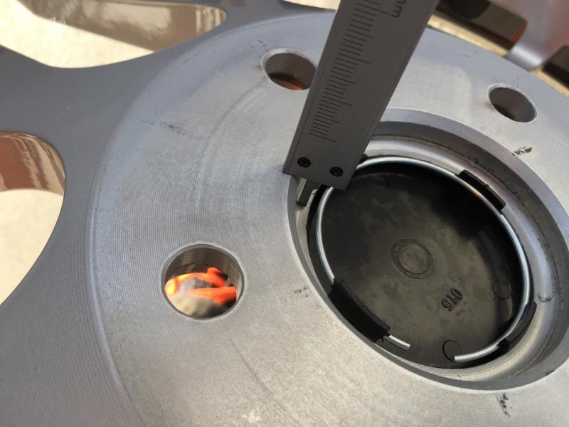

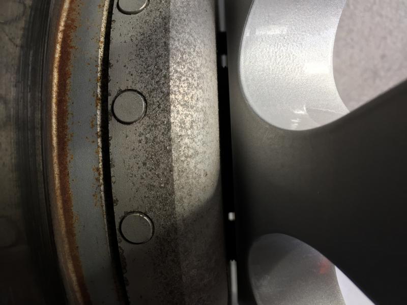

    ja varmaan myös 3mm spacerilla. Minulla on 10" ET40 takana ja nankangin vannesuoja tulee varmaan 2-3mm vanteen reunan yli. Siltikään ei ota mihinkään kiinni :think
    Olikohan tuossa nyt varmaan testattu mahtuminen kun auto on pyörillään? Kuulostaa todella oudolta.
    Siis rengas mahtuu paikkalleen ja pyöriin, mutta vanne ei mene tuolla ET luvulla perille asti vaikka vedät pultit kuinka tiukalle. 3mm tai 5mm spacerilla sais vanteen paikalleen, mutta en mielellään tuohon spaceri hommaan lähde kun vanteet taakse on mahdollista vaihtaa. Ainut ongelma on, että kauankohan joutuu odottaan vanteita kun ei maahantuojalla ollut varastossa Et38 olevia vanteita

      Eli ottaa akselin nokka kiinni tuonne vanteen kupin pohjaan
          [ATTACH]129495[/ATTACH]
          Eli vikako on sitten vanteen keskiössä ,joka ei ole tarpeeksi syvä :think
            Eipä olisi millään voinut tajuta että tuota tarkoitetaan akselin nokalla On sitä itsekin tullut sahattua siivu pois tuosta keskitys kauluksesta parista autosta että saa 10mm spacerit mahtumaan. Ei muuta kun rälläkkä laulamaan vaan ja hiot siitä pari milliä pois, niin ei tarvitse sen enempää surkutella asiaa.
            Edit: Siinä voi kestää vaikka koko kesä, jos maahantuojalta on jo tämän kevään uudesta erästä loppunut pienemmällä ET:llä olevat vanteet. Oliko noi vanteet kuitenkin ET45?

              Vanteet oli ET43 lopen. Joo ei vaihtoehtoja muuta kuin spacerit 5mm väliin (tänään kokeillaan) tai rälläkkä laulaan (jota en tod. kyllä tee). Maahantuojalla ei tälle kesälle ole vanteita tulossa oikealla Et:llä. Ihmeteltiin vaan myyjän kanssa, että mihin helevatun autoon nuo sitte sopii kun kaikissa pääsääntöisesti 13mm tuo huullos johon vanne keskittää ja vanteessa syvennys 10mm:think
              Ei taida 5*120 pulttijakoa olla kuin Opelissa ja keskireikää 72,6mm muutakuin F10/11 bemareissa. Eihän tuo ilman toimenpiteitä perkules mene mihinkään autoon.

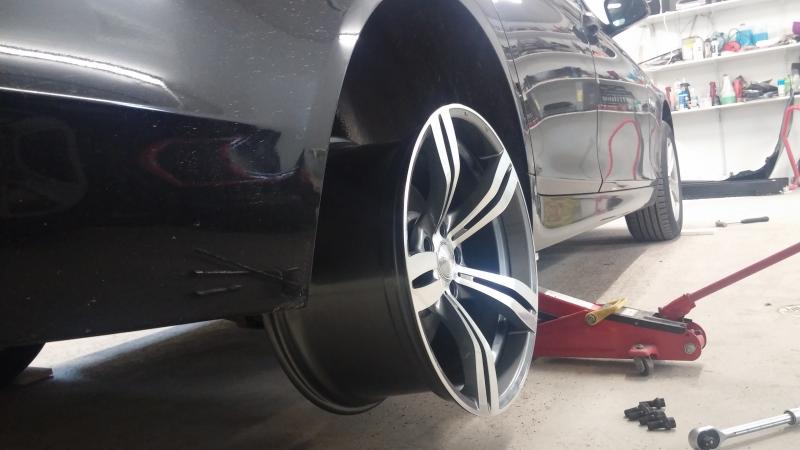

                Hyvältähän nuo näytti auton alla
                Mikäs oli resepti..5 mm spaceri :think
                  Jep, 5mm spacerit oli ratkaisu Viikonloppuna pitäisi noitua nuo madaltavat jousilautaset paikalleen katotaan miten onnistuu. On vaan niin matala tuo pohja, että ei tahdo saada tunkkia auton alle, että sais koko keulan ilmaan. Noh, pitää kokeilla ajaa osittain keula noiden biltemasta ostettujen kiilapalojen päälle jotta saa tunkin alle ja keulan ilmaan.
