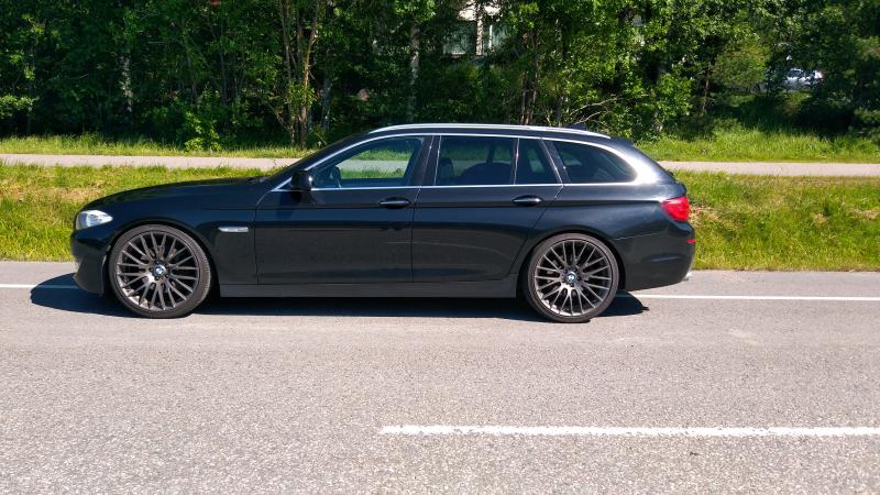

    [QUOTE=JyRa;3919138]Itsellä BMW 530D:ssä Style 312 21" alla ja hyvin pyörii.
    Renkaat edessä 245/35/21 ja takana 285/30/21.
    Vanteet ET25/ET41.
    Madallusta muistaakseni luokkaa -30mm.
    EDIT: Leveydet 8,5/10

      [QUOTE=JyRa;3920961]
      Vanteet ET25/ET41.
      Näyttää kyllä "vähän" liian isoilta minun mielestä kun kokonaishalkaisija on kuitenkin tuuman suurempi kuin "pitäisi" :think.
