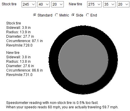

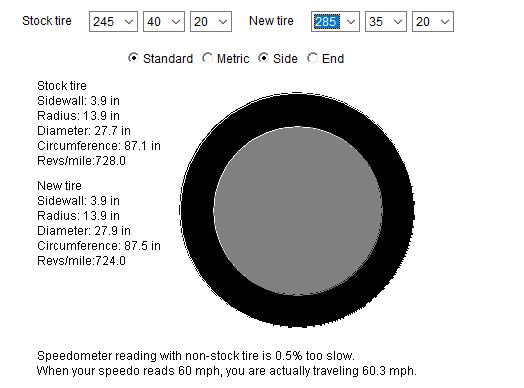

                          Originally posted by Petsku333 View Post
                          285/35-20 nastoja ei ole olemassakaan, mutta jos tuolle vanteelle löytyy BMW vakiokoko 275/35-20 nastoja niin mikset niitä hommaa. Miksi pitää olla juurikin 285??
                          Tehtaan speksauksesta huolimatta 275 on hieman alikokoinen ja 285 lähempänä oikeaa.
                            Juurikin tämä. Mulle tulee kitkat juurikin 245/40 & 285/35 alle. Vanteet saatu eilen
