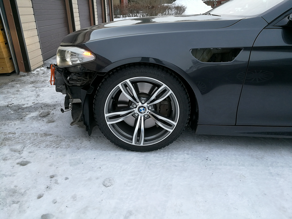

        Tässä 9x19 joka nurkassa. 245/40 renkailla. et24

          • brosteel
            • Jul 2010
            • 15
            • Pohjanmaa
            #710
            Originally posted by krimmu View Post
            Itellä kesäksi ET27 8,5 x 19 ja samaiset 245/40 renkaat. Onko sulla ihan vakioalusta, hyvin näyttäis sopivan
            Mulla on perus takaveto F11 adaptive drivella, eli varmaan "korkein" alusta. Saa nähdä joutuuko madaltelemaan vai meneekö ihan tuommoisenaan ilman spacereita ja muita kikkailuja.
            Tuossa mun autossa eibach jouset -35mm ja madaltavat jousilautaset -15mm. Takapäässä anturin "koiranluut" säädettävät. Kesällä edessä 245/35-20 8,5x20 et18, takana 285/30-20 10x20 et 35.
