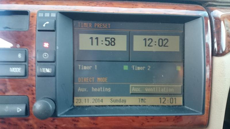

                Opettakaa ny aasta alkaen niinku lapselle kuinka tämä pelaa?
