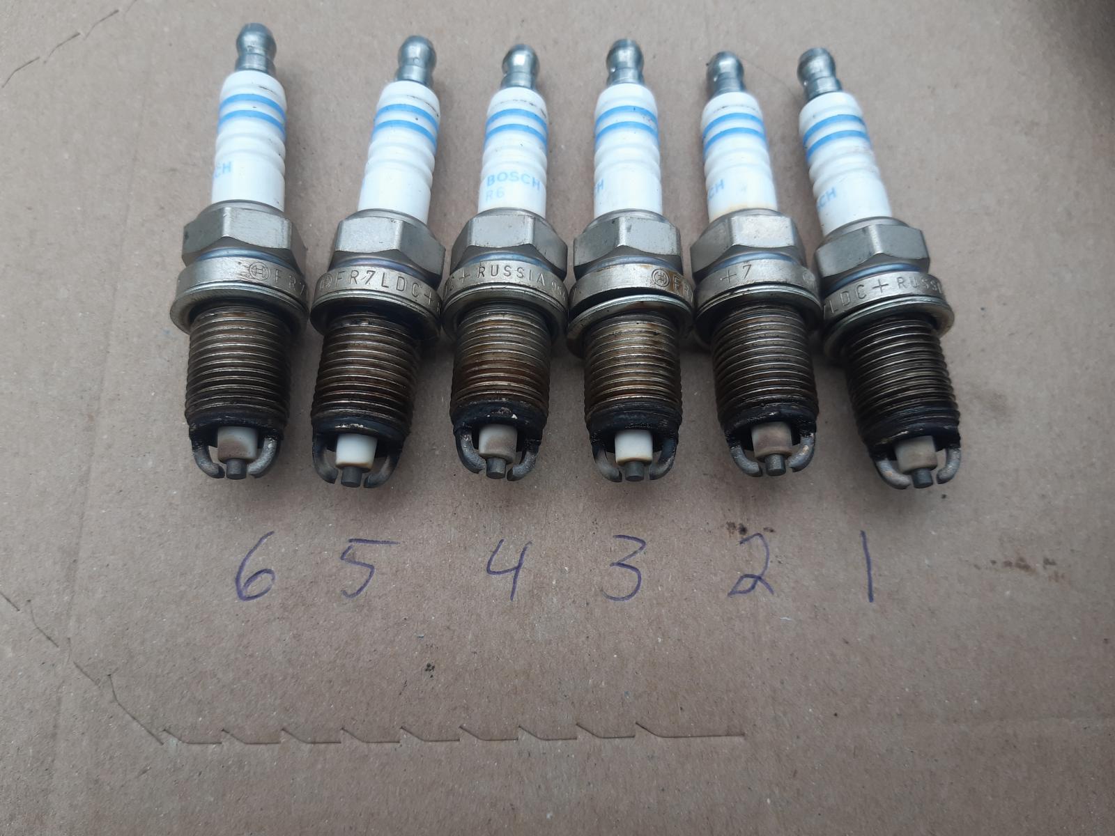

          Jatkokysymys...
          M52B28. Päästötestissä muuten kaikki arvot ok, mutta HC ei laske tyhjäkäynnillä millään alle sadan. Katsuri käski tarkistaa sytytysosat. Vaihdoin puolat, joissa oli hiushalkeamia, ja tulpat. Vanhoista tulpista 4 näytti olevan ihan kunnossa, mutta kaksi oli ihmeen valkoisia muihin verrattuna. Mitähän tuo valkoisuus kertoo, onko seos ollut liian laihaa noissa pytyissä vai eikö kipinä ole ollut tarpeeksi hyvä? Jos seos on ollut liian laihalla noissa kahdessa niin voiko olla mahdollista, että esim. suuttimien o-renkaat falskaa sen verran, että pyttyyn pääsee ilmaa? Konehuoneessa ei haise bensalle ja moottori käy todella tasaisesti.
