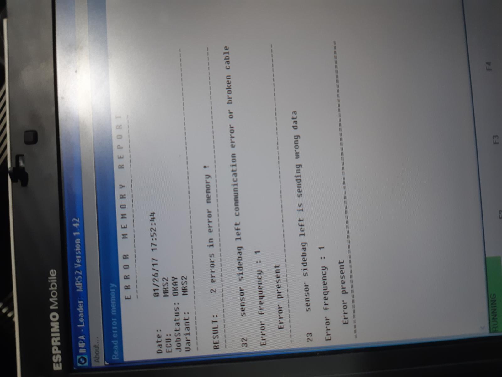

                    Airbag ongelmaa
                    E38 polttaa airbagin merkkivaloa.. inpalla luettiin koodit ja sannoo error message rihgt not ok. Ja communication left not ok. Ja wire on ok kummallaki puolella ja algorithm- parameter left not ok. Onko kellää käryä mistä lähtiä vikaa etsimään kokeiltu myös uutta akkua.
                      • 10947
                      #340
                      Näihin kyselyihin kun laittaisi sen koko koodin kaikkine lisätietoineen, niin olisi vähän helpompi auttaa.

                        #341
                        Katoha se unohtu laittaa...
                              mä veikkaan vahvasti törmäystunnistimia. Eli tuossa osa nr 9.
