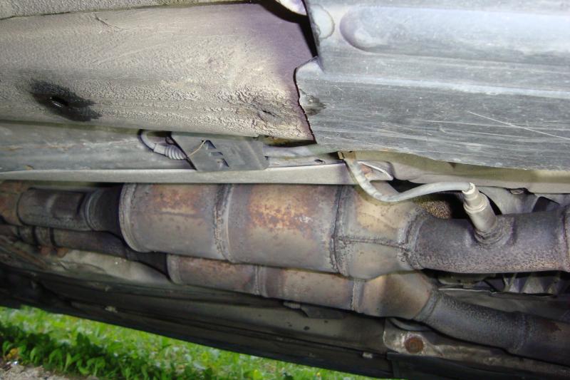

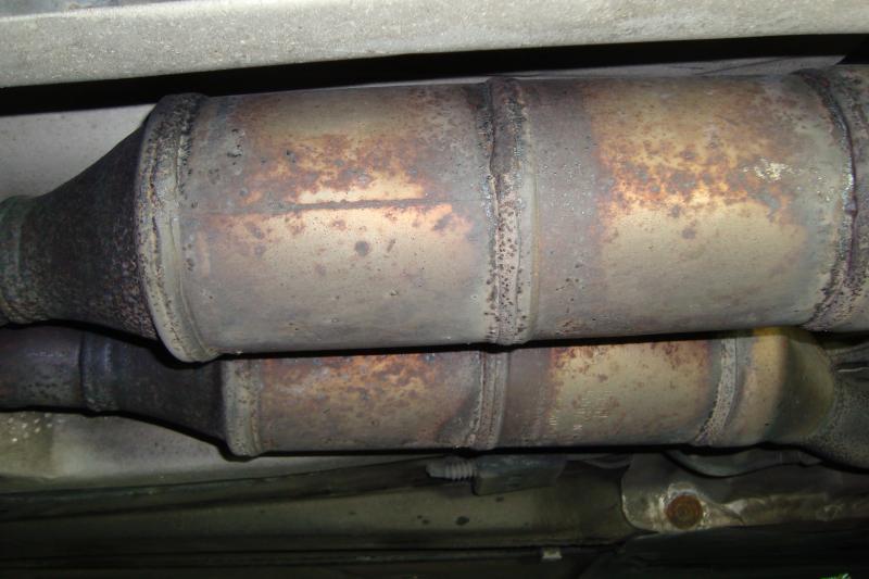

                            #58
                            740 -katit
                            vaihdoin bensasuodattimen niin huomasin et molemmat katit on halki joka hitsaussauman vierestä on tää kumminkin menny leimasta läpi onks nää alkuperäiset katit
                            patte.525im
                            • kaol
                              • 5007
                              • Ilmajoki
                              #59
                              Originally posted by patte.525iM View Post
                              Vaihdoin bensasuodattimen, niin huomasin, et molemmat katit on halki joka hitsaussauman vierestä. On tää kumminkin menny leimasta läpi. Onks nää alkuperäiset katit?
                              Kyllä on alkuperäiset katit. Todennäköisesti halkeamat on vain alapuolella, joten ne halkeamat voi hitsata ilman putken irroittamista ja samalla tarkistaa putken kannakkeiden kunto.
                              Toki, jos edes toinen katti kolisee moottorin ollessa käynnissä, niin hitsaamisen sijaan katit kannattaa uusia.
                              Kokeilemalla se selviää...
                              • patte.525iM
                                • Dec 2003
                                • 187
                                • raasepori
                                #60
                                ei kolise ajattelin kans et jos hitsaan varovasti sentin kerranlaan onks toi vaan joku ulkokuori mikä on haljennut kun ei tuu pakokaasuja halkeamista sit on toinen kuori ja sit vasta katin sisäkalut etten polta sisäkaluja jos hitsaan
                                patte.525im
