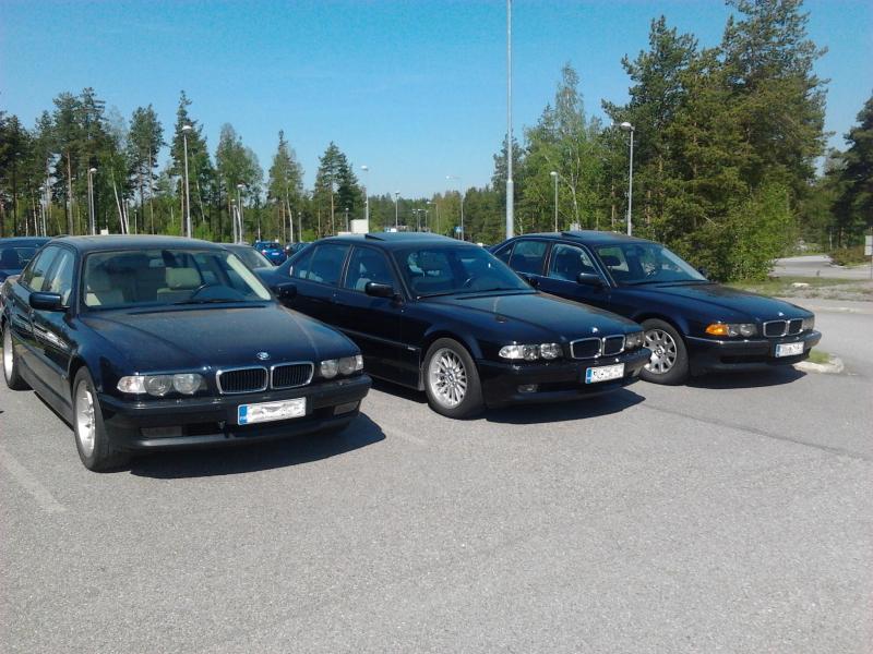

              Kelpaa. Mulla vissiin vakio vieterit takana ja taitas olla matalampana Eli vissiin jokseenkin väsähtäneet. Eli tuollaiset olisi just passelit. Ainut vaan etten välttämättä tarviis etujousia mutta samallahan nuo laittas kaikki H&R sitten. Ajettavuus vielä varmaankin kohdallaan kuitenkin noilla jousilla?
              Itelläkin on tuo H&R setti ja eipä se tosiaan hirveenä madalla väsyneisiin jousiin verrattuna. Ohessa huono kuva, mutta ehkä tuosta jotain osviittaa saa viereisiin verrattuna.:think
              P.S oma siis keskellä

                #202
                Originally posted by JiPe View Post
                sachs:n iskarit taitaapi olla mulla joka nurkassa ja ajettavuus on kohdallaan.
                Joo, ei noi varmaan kauhiasta madalla, jos alla on useamman kilometrin nähneet vakiojouset. Kyllähän tuonne kaaren väliin mahtuu varmasti vaikka mitä, mutta ajettavuus on ainakin omassa autossa etusijalla, kun ei se mikään näyttelyauto ole.
                juuh. Kiitoksia kuvista, pitänee tuommoset vieterit hankkia.
