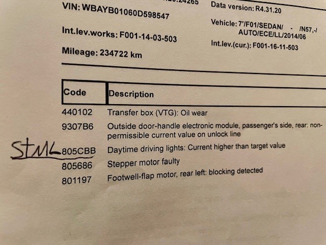

                    Perhana, et tiukassa löytää oikea varaosa tähän vikaan, et sen saisi kuntoon. V-tuttaa kuunnella plingutusta herjasta, joka kerta, kun käynnistää auton. Eli huollossa luettiin vikakoodit ja sain ne mukaani, Dynamic Light Spot failure liittyy varaosaan, joka on joko STML805CBB tai STM6805CBB (tuo liitteen osin käsinkirjoitettu koodi), kummallakaan en löydä mitään Googlesta. Lisäksi, kun auton valovalitsimen kääntään nollaan, tulee välittömästi herja "Side/daytime lights fault".
                      Osaisko joku jeesata?
                      Ei tuo ole varaosanumero. Virhekoodi kertoo aina havainnosta tietyssä osajärjestelmässä, eikä sitä mikä osa on rikki.
                      En tiedä miksi tuohon eteen on kirjoitettu ”smtl”. Jos googlaat noilla printatuilla koodeilla, niin varmaan löydät osumia keskusteluihin, joissa noita ongelmia yritetään ratkoa.

                        Tuo stml on on vasemmanpuoleinen ajovalomoduli, ja tuo kuusinumeroinen koodi sen jäljessä on siinä modulissa oleva vikakoodi, eli googlaa sillä.
                          Sain varaosanumeron: 63117494844​. Pitää alkaa metsästämään.
