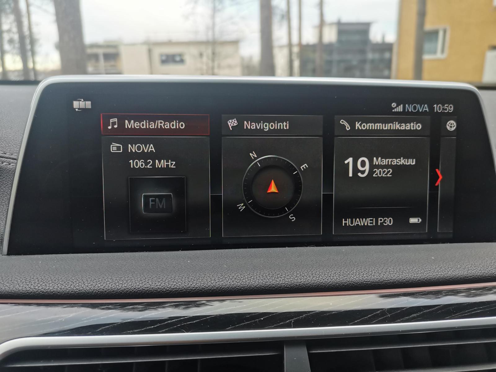

                        Onnistuuko Android Auton asennus koodaamalla:think

                          Laita kuva idrive näytöstä kun se on päällä. Nbt evoob ei AAta saa, mguhun saa...

                            tässä kuva näytöstä

                              kyseessä NBT EVO, tuohon ei ole AA saatavilla, vain apple carplay.
                                ok kiitos infosta
