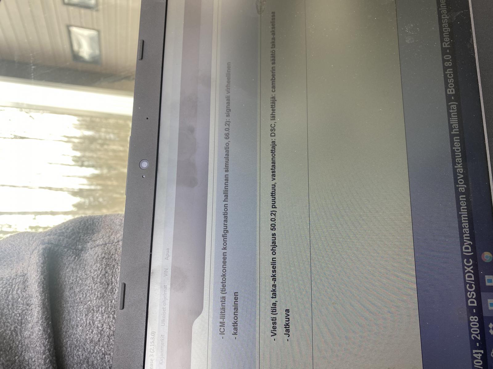

                Mikäs näissä yleensä vikaantuu tuossa takapään ohjauksessa. Onko siellä rikkoutuvia liittimiä tms? Pari kertaa sai koodien poistolla pelaamaan, mutta enää ei anna kuitata koodeja pois. Autocomilla siis katottu, eikä näistä koodeista oikein ota selvää. Maanantaina menossa koodien lukuun istalla.

                    Asentotieto tuon mukaan pätkii mutta parempi lukea ISTAlla.
                    Anturi lukee muovinpalaa jossa magneetti. Se muovinpala saattaa murtua eikä liiku enää akselin mukana. Taitaa yleisimmin jäädä tiettyyn kohtaan ja ohjaus on sitten vinossa.
                    Jos ISTAlla näkyy että herjaa itse sähköisen signaalin katkeamista niin vikaa todennäköisesti liittimessä tai itse anturissa. Löytyy yksi anturi jos tarvetta. Tosin aika harvoin näissä taitaa vikaa olla :think
                    ISTAsta löytyy testiohjelma ohjauksen ajamisesta päästä päähän. Muistaa vaan nostaa auton ylös ennen aktivointia.
                    Itselläni jumitti ihan mekaanisesti ja antoi tällöin vikakoodia moottorin ottamasta liian suuresta virrasta.
                      Vaikuttas tosiaan, että se jää aina samaan kohtaan. Ainakin ratin asennon perusteella. Saako tuon jotenkin korjattua vielä? Löytyskö kuvaa tms, että näkee missä se autossa sijaitsee.
                                Tämä tulikin kuntoon koodien poistolla ja ohjauksen kalibroinnilla. Tuli tuossa eräänä päivänä liuta myös kaikkia muita failureita näyttöön.
                                Syypää taitaa kuitenkin olla akku. Pari kertaa nyt mennyt tyhjäksi, joten pitää pian vaihdella uusi akku paikalleen.
