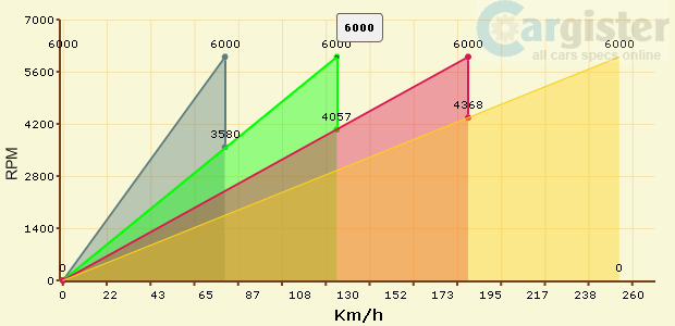

                  Joo, 3,91 välityksellä puhutaan 6:lla alkavasta 0-100km/h lähdöistä. Kulutus nousee ja laskennallinen huippunopeus on luokkaa 255.

                    Juu kierrokset nousee turhan suuriksi minunkin mielestäni. Etenkin matka ajossa voisi jopa rasittaa. Kulutuksesta on turha puhua mitään. Kompromissina moni on päätynyt myös 3,64 perään.
