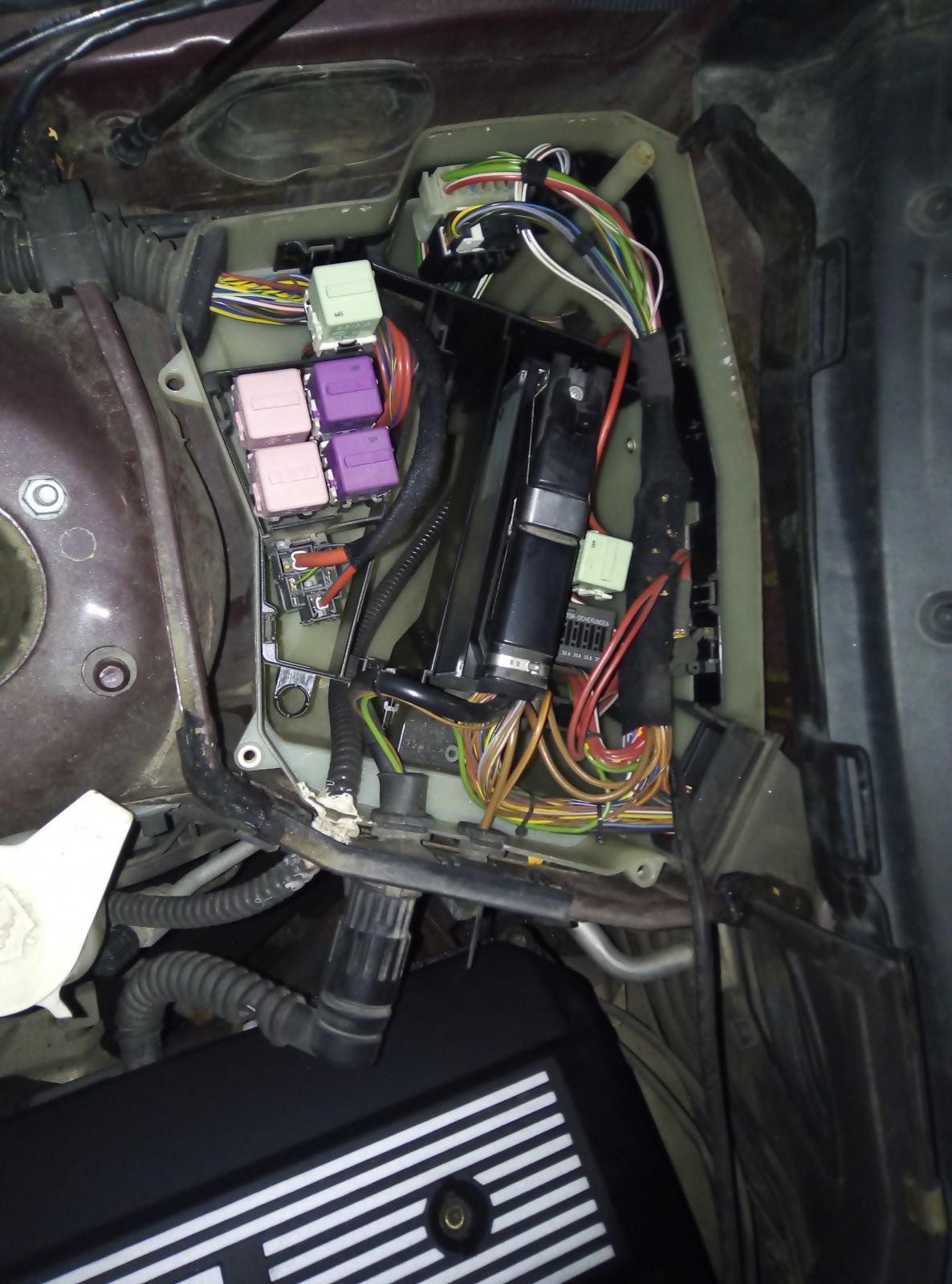

          E39 konehuoneessa apparin puoleisen raitisilmasuodattimen alla on muovikotelo, jossa on ecu ja koneen johtosarjan pistokkeet.
          Ja ne pistokkeet siis on erilaiset kuin m54b30 pistokkeet.

            Ehkä tämä kuva - 96 e39 ecun johtosarjasta selventää ongelmaa.
            Pyöreä pistoke venakopan yläpuolella on moottorin johtosarjan liitin. Se on siis tuon muoviboxin ulkopuolella.
            Ecun voi myös irrottaa tuosta leveästä kampaliittimestä, mutta ms43 ecu ei sovi liittimeen, eikä myöskään liittimen vaihto ole mitenkään helppoa, koska siitä lähtee paksu johtonippu auton sisälle. Edit: se johtonippu ei menekään auton sisälle, vaan kiertää tulipellin suojamuovien alla konehuoneen vasemmalle puolelle ja yhdistyy suuttimille ja antureille. Eli johtosarja on vaihdettavissa.
              Se on vain puolien johtosarjan liitin, mikä ei muutenkaan ole yhteensopiva moottorinohjausten välillä. Kun nostat koneen johtosarjan pois, niin nostat samalla tuon koko liitinhässäkän pois sekä kaiken tuolta boksin sisältä mikä menee moottorille. Niiden tilalle tulee uudet kamat ms42/43 johtosarjan mukana. ms41/42/43 johtosarjoja ja bokseja ei voi keskenään sekotella ilman erittäin laajoja muutoksia.
              Ja ainakin kun vilkasin käsillä ollutta ms42 johtosarjaa muistin virkistämiseksi, niin nuo boksin ylälaidassa näkyvät musta ja valkoinen liitin on samoja. Joilla koneen johtosarja liittyy autoon. Ne siis vain auki ja nostat kaikki kamat pois autosta ja esim ms42 kamat tilalle.

                Olet Pasi aivan oikeassa, olen kokoajan yrittänyt erottaa puolien johtosarjaa, koneen johtosarjasta.
                Kun koneen johtosarjaa seurasi tulipellin suojamuovien alle, niin selvisi että se vain kiertää sieltä lenkin konehuoneen toiselle puolelle ja yhdistyy siellä sitten suuttimille, antureille sun muille.
                Rintapellin muovit irrottamalla johtosarja on siis vaihdettavissa aivan helposti.
                Olisiko kellään kuvaa e39 m52tu tai M54 pistokkeista, noista valkeasta ja mustasta sähkörasian nurkassa.
                Minun M54 on e60 korista purettu, joten sen johtosarja taitaa nyt olla väärä...

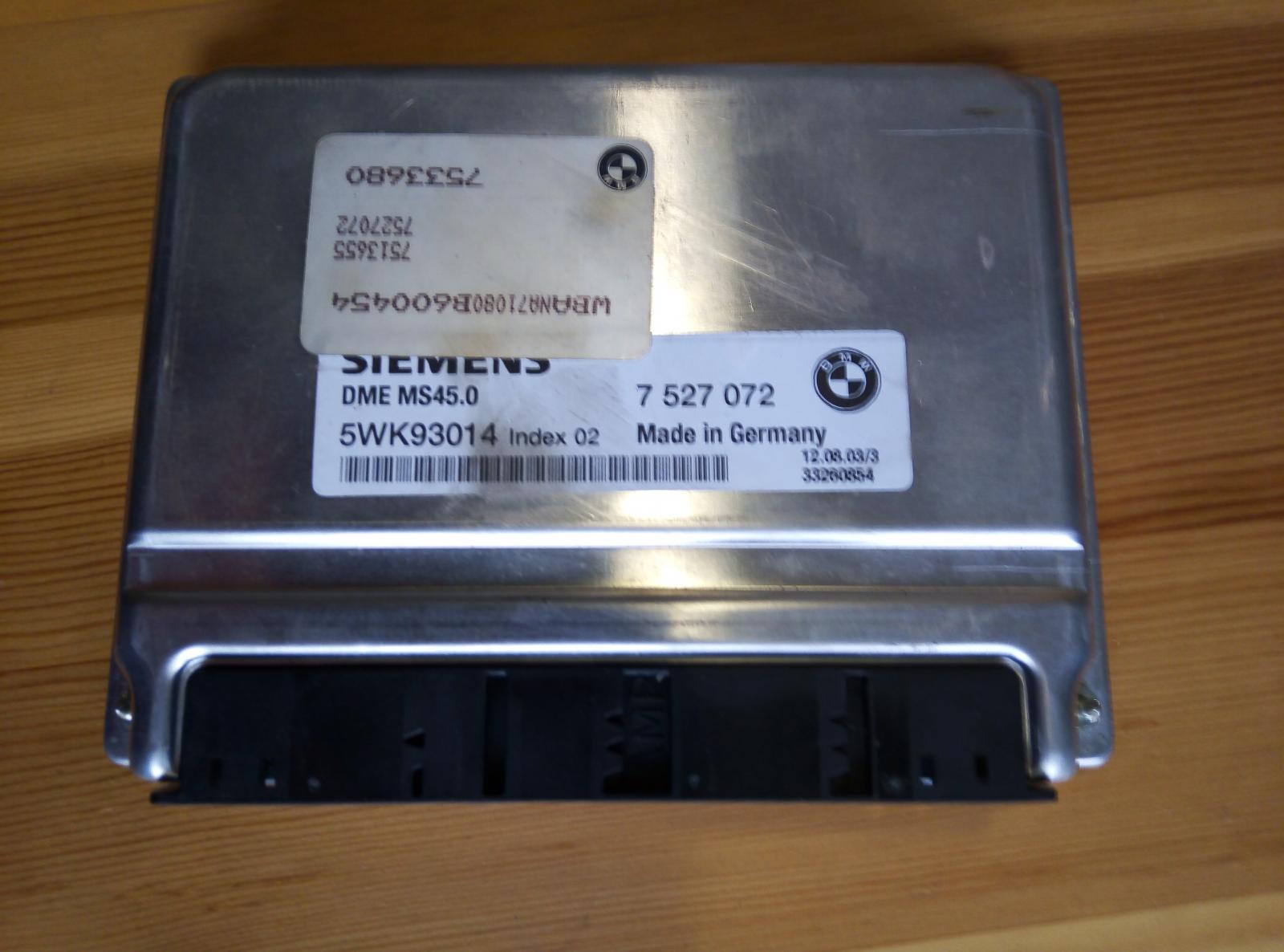

                                Ms45 näyttää olevan tuo e60 530i dme boksi. Saavutetaanko sillä mitään lisäominaisuuksia vrt ms42/43
                                Kuinkas pitkälle tämmösen suuttimet riittää ja minkä kokoiset ne on? M54b30 kyseessä.
