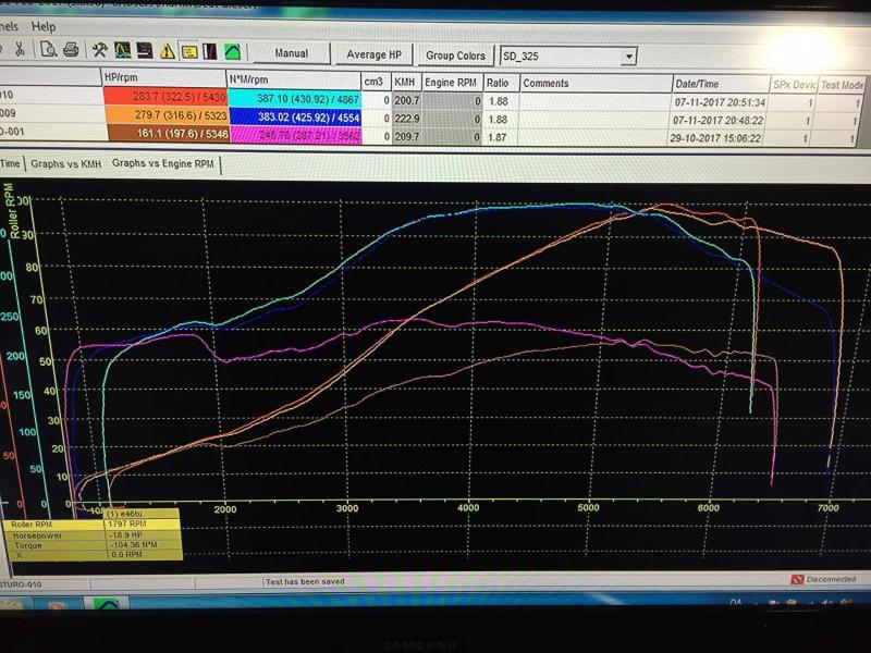

                      Taas ois yksi m52tu orggis ms42:lla säädetty turbolle. Tästä on jopa tehokäyrätkin olemassa:
                      Pinkki/ruskea on kuulemma vakio käppyrät. En tiedä mikä häikkä tossa on ollu, kun 2000 tienoilla on tuommoinen "vajoama" väännöissä, mutta vanos karttoja muokkaamalla siitä pääsi lähes täysin eroon. Kone siis vakio m52b28tu, 98 polttoaineena ja 0,4bar ahtoja. Vakio maf vastuksella ja 440cc lucas suuttimet. Turboa en hoksannu edes kysyä Säätö tehty siis etänä.
