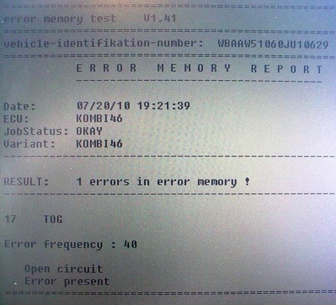

                Tällaista näytti tänään (17 TOG, open circuit). Mistä mahtaa olla kyse? Threadihaulla löytyi, että nimimerkillä Pace76 oli ollut 330dA:ssaan sama koodi, mutta koodin selitystä ei löytynyt. Oisko tiatoo?
                    Koodi näkyy olevan mittaristolla. Viittaa öljyntasoanturiin, en nyt tähän hätään muista tarkkaan mistä toi lyhenne tuli, muistan sen varmaankin hetken päästä niin editoin tähän
                    Thermal Oil Level jotain...
                    Eli siinä vikaa todennäköisesti kuitenkin, ei olisi e46:ssa ensimmäinen kerta, noita on mennyt aina välillä.
                        Itse asiassa öljyntason varoitusvalo syttyy n. 10 s startin jälkeen, palaa n. 20 s ja sitten sammuu. Oon tsekannut öljyntason suht tiuhaan sen jälkeen, kun tuota alkoi ilmentyä, ja kaikki on ollut OK valosta huolimatta eli anturivikahan se vaan on.
                        Kiitokset! Nyt on vikakoodit setvitty.
