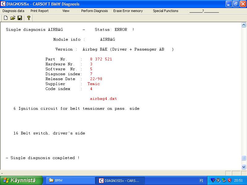

        #108
        E39 airbagin vikakoodit
        Eli airbagin valo syttyy virrat päälle laittaessa 2-3s jonka jälkeen on 0.5s sammuksissa ja jälleen syttyy ja jää palamaan. Vikakoodit nollattu CS:llä ja sama vika toistuu. Mitäs liittimiä kannattaisi lähteä kopistelemaan, vai onko jotain ihan oikeasti paskana. Kuvasta selviää vikakoodit mitä herjaa. :think Auto siis e39 523i -98 touring.
          [ATTACH]61153[/ATTACH]
          CS:n vikakoodeista ei paljon kostu, noilla koodeilla vika on oletettavasti repsikan tunnistinmatossa tai vyönkiristimessä. Koita päästä lukemaan koodit jollain muulla niin vikakin selviää.
                Itse itseäni lainaten, näillä cs:n koodeilla vika oli 'yllättäen' penkin alta löytyvässä liittimessä. Kummankin penkin liittimet auki->sähköspray väliin->vikakoodin nollaus ja johan taas toimii airbagit!
