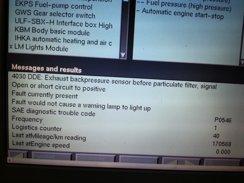

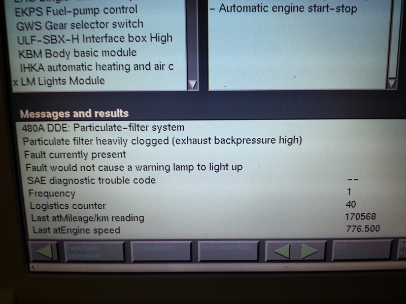

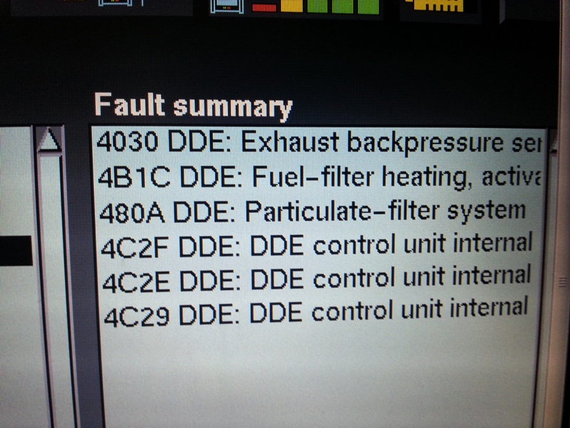

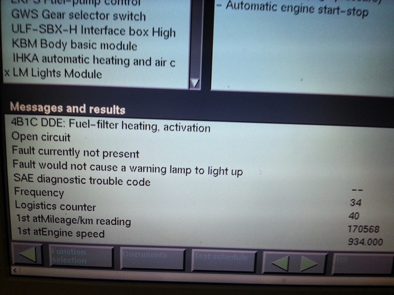

        Terve.
        Olisi sellainen ongelma että suoralla ajettaessa auto alkaa "humppaamaan". On suhteellisen ärsyttävä cruisen kanssa ajettaessa.
        Veto päällä tai kiihdyttäessä ei ole mitään ongelmaa.
        Auto liikkuu muuten erittäin pirteästi ja on lastutettu aikaisemman omistajan toimesta.
        Voisikohan tuolla lastulla saada jo liiankin pienen kulutuksen mikä taas tekisi tämän ongelman? Auto meinaan vie jonkin verran vähemmän mitä ilmoitetaan.
        Maantieajossa pääsee 4.0l ja kaupunkiajossa 5.0l/100km.
        Kyseessä E61 520Da, 2009. Ajettu 170.000.
        Vikakoodeista luultavasti kolme johtuu juuri tästä lastusta. Voisiko noista muista vikokoodeista irrota sellaista tietoa joka johtuisi tästä ongelmasta?

              Siellähän se ihan selvästi lukee, partikkelifiltteri tukossa.
              Tarkista että auto käy normaaleissa lämmöissä ettei ole termareissa vikaa, pakota regeneraatio päälle, jossei auta niin pönttö irti ja pesuun.

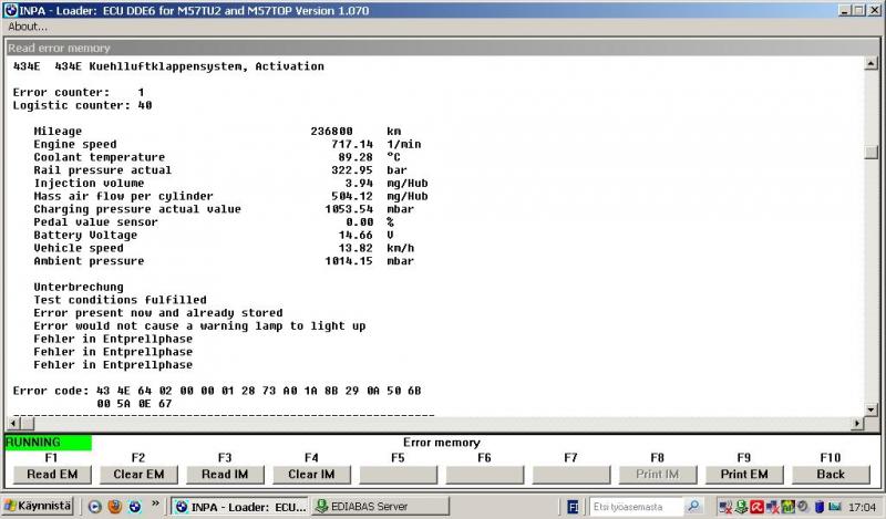

                            E91 325d
                            Tämmäistä tuli tänään eräästä otsikon E91 manuaali 325D:stä. Itselläni oli epäilys että kyseessä on maskin takana olevien kaihtimien ohjaus. Haluan nyt kuitenkin varmistaa viisaammilta tämän samaisen asian.
