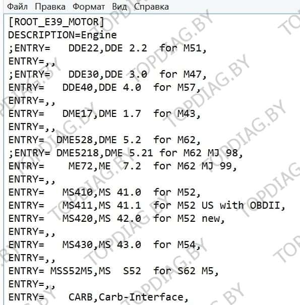

              #966
              Etsi inpan kansiosta cfgdat kansio. Sieltä avaat notepädillä mikä alusta sulla on. Tässä näkyy inpan scriptit mitkä näkyy siinä kun inpaa käytät. Pilkun jälkeinen rivi näkyy ohjelmassa. Ennen pilkkua on sen ohjainlaiteen nimi. Tämä ei taas näy ohjelmassa. Jos siinä rungossa ei oo sitä kyseistä ohjainlaitetta, niin sen joutuu siihen lisäämään.
              -e60 525 LCI - Honda X11
              ex. -e36 323 -e46 316 -e46 325
