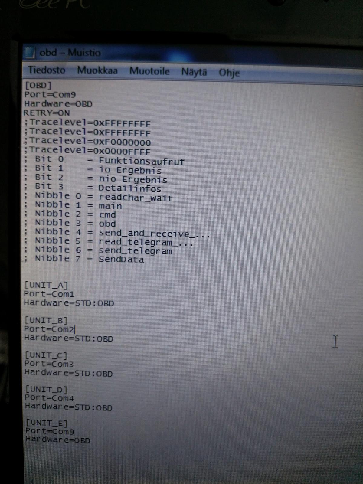

        Kokeilin tuota ohjelmaa. Mutta se laittaa ilmeisesti vain ediabas.ini tiedoston kuntoon vai kuinka? Eli obd.ini pitää säätää itse..
        Katoin laitehallinnasta, että porttina on COM9 ja viive 1ms. Kuvassa on minun obd.ini tiedoston asetukset, onko näissä jotain vikaa?
        Minulla on kaapelissa nappi, joka on ollut koko ajan samassa asennossa ja olen kyllä kokeillut molemmissa asennoissa. Eilen tarkistin, et kaapeli ei pitäisi olla poikki mistään.

          #934
          Näin minulla:
          [OBD]
          Port=Com1
          Hardware=USB
          RETRY=ON
          Ja laitehallinnasta com1 ja latenssi 1. Suosittelen kokeilemaan eri porttia ja kokeilla vaihtaa tuo hardware=USB
          Sitten tietysti voi alkaa epäillä kaapelia tai ohjelmaa.
