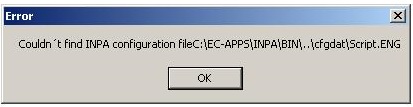

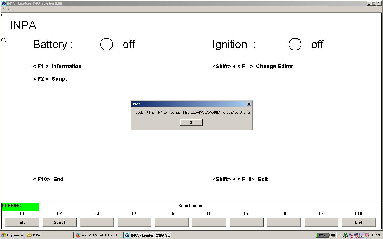

            asensin tuossa inpan koneelleni, levyn mukana tulleiden ohjeiden mukaan.
            levyllä oli 5.02 ja 5.06 versiot, joista asensin jälkimmäisen.
            nyt ongelmana on ilmeisesti nuo scriptit.
            mikä neuvoksi? :think
            EDIT:
            Tämä tuli kuntoon kun latasi toimivan version..
