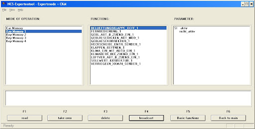

        Originally posted by Esal View Post
        Tuskin saa viivetoimintoa, se olisi loogisesti myös key memoryssa jossa noi luukujen avaus vaihtoehdotkin. Minulla auton takalasi auki usein huollon jälkeen, ei merkkikorjaamo.
        Kun seuraavan kerran räpläät INPA/NCS kanssa autossa, laitatko kuvan Key memory optioista vaikka tänne tai yv, voisi verrata tuohon vanhempaan 2001/1.
        Tässä kaikki mitä E46 330D 2003 CAR/KEY MEMORYsta löytyy.
        BELUEFTUNGSKLAPPE_OEFF_1 : Ventilation Flap open in warmup phase
        FERNBEDIENUNG : remote control services
        GEBL AUT B ZUEND EIN : fan automatic at ignition on
        GEBLAESEBALKEN_AUT_MOD_1 :Air Blower Auto Mode
        GEBLAESEKORREKTUR : fan speed correction choice of absenken,anheben or nicht_aktiv
        HECKSCHEIBE_ENTRI_SENDER1 :open rear window, remote1
        KLAPPEN OEFFNEN_1 : Open Doors
        KLIMA_EIN_MIT_AUTO_1 : Climate With An Auto Mode
        KLIMABETR BEI ZUEND EIN : airconditioning on when ignition tuned on(key select)
        LUFTVER_AUT_B_ZUEND_EIN_1 : Clima on when ignition tuned on(key select)
        SOLLWERT_KORREKTUR_1 :flaps setpoint value correction
        VERRIEGELN_AUT_AB_X_KMH : automatic central locking after X KMH
        E46 330D 2003 KEY MEM
        E46 330D 2003 CAR MEM (part1)
        E46 330D 2003 CAR MEM (part2)
