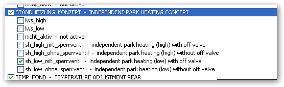

        Ei tarvi "puljaamalla" koodata, jos auton ZCS/FA vain on auton varustetason mukaisesti oikea. Eli valitset purkin ja SG_CODIEREN.
        Jos kyse on E53:sta, niin tehtaan lisävarusteena oleva Standheizung sisältää venttiilin (mit_sperrventil), jolloin käytännössä ainoastaan sisätilat lämpeävät. Tuo kannattaa muuttaa (FSW_PSW.MAN) versioksi, joka ei käytä tuota venttiiliä (ohne_sperrventil). Ei tarvitse mekaanisesti puukottaa mitään.
          Auto on e53 4.4 2001. Miten saisi helpoiten tarkistettua mitä ZCS/FAn kuuluisi sisältää? En ole käyttänyt NCS:ää aikaisemin vaikka INPA on ollut vuosia käytössä, joten tämä puoli on vähän hakusassa.
          Kauanko yleensä yhden moduulin koodauksessa pitäisi kulua aikaa, onko se alle minuutti vai useita minuutteja?
          Voiko fisterin-profiilia käyttää tuohon koodaukseen vai onko tehtävä erikseen se MANIPULATE_FSW_PSW.MAN-profiili (vai mikä se nyt oli...) joka tapauksessa ja mitä hyötyä tuon tekemisestä on?
