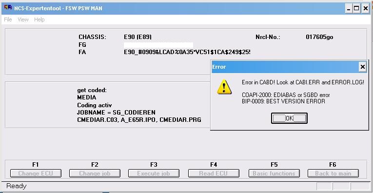

                      Sanokaas viisaamat että mikä mättää kun yritän lukea comboxia niin heittää kuvan mukaisen herjan ?
                      On päivitetty v41 filut:
                      \NCSEXPER\SGDAT\
                      \NCSEXPER\DATEN\
                      \EDIABAS\ECU\
                      NCS Versio 3.1.0
                      Kaikkia muuta voin lukea ja koodata...
                      EDIT: \NCSEXPER\DATEN\E89\ kansiossa oli viellä muutama vanha tiedosto koskien mediaboxia, Nyt toimii !
                      Nyt on ConnectedDrive käytössä...
