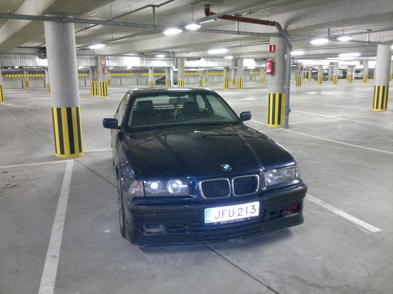

                              Tästä jollain sanottavaa? Youtube videon perusteella näyttää aika hyvältä.
