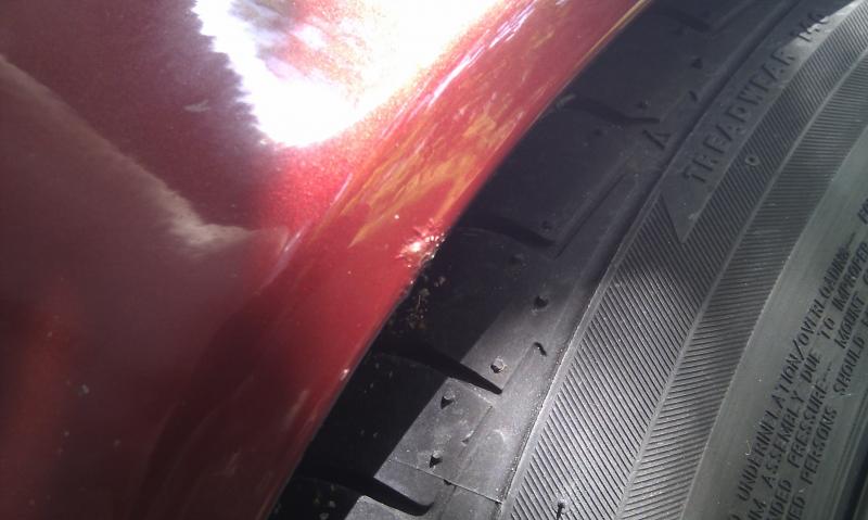

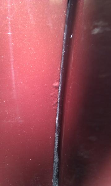

            Tulipas tuossa vahauksen yhteydessä löydettyä 2kpl ruostekuplia kolmenelkun maalipinnasta. Mitäs noille kannattais tehdä näin kotikonstein ? Erittäin pieniä kupruja maalipinnan alla, pitäis vaan estää leviäminen muutoin ruosteettomaan koriin.
            Joku ruosteenesto pohjamaali(mikä?) ja pensselillä maalia päälle ?
              Pistepuhallus, pensseliä päälle.
