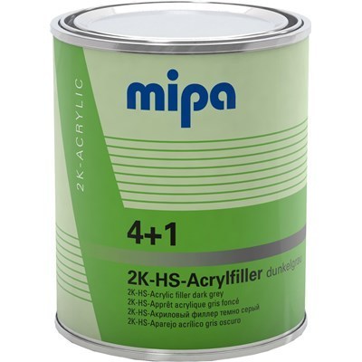

        Okei Gerni ruiskuksi siis. Itse maalit ajattelin hommata www.automaalit.net puljusta.
        Ajattelin jompaa kumpaa laittaa näistä pohjille:
        tai:
        Tarkoittaakos filleri hiontaväriä, ettei kävisi mitään kämmiä että väärän pohjavärin seurauksena sitten kiehuisi maalit alta
        Entäpäs sitten maalipinnan puhdistuksesta. Ennen pohjaväriä ajattelin pinnan puhdistaa seuraavassa järjestyksessä. Eli pölyt paineilmalla --> Tinnerillä pyyhintä --> Silikonin poisto aineella pyyhintä. Onko oikea menetelmä?
        Jos pinta ei oo hinkkavärin jälkeen hyvä suorilta ja sitä joutuu hiomaan ja kittaamaan, niin millä sen pinnan voi sitten puhdistaa ennen maalausta?

          Suosittelisin hankkimaan DeBeerin hiontaväriä. Vuosien varrella osoittautunut parhaaksi ja en muuta käytäkään.
          Sama metodi hiontavärin työstön jälkeen. Aina kun hiotaan/työstetään, niin ennen ruiskuun tarttumista pinta puhdistetaan aina. Jo sormista pelkästään tulee rasvaa.
          Kokonaisen auton ehdottomasti paras puhdistus on hinkkavärin hionnan jälkeen painepesurilla pesu, ilman pesuaineita. Kuivatetaan ja pyyhitään silikoninpoistolla. Nopea ja siisti. Paljaita kittipintoja ei kannata vedellä imeyttää.
            Saako tuota tilattua jostain? Googlella en löytänyt ainakaan. Jos ei saa, niin eikös nuo mitä ehdotin ole myös hiontavärejä jotka sulkee pinnan?
              www.nokianvari.fi - kannattaa soittaa ja kysyä, että lähettäisikö. Tosin luulisi tuota saavan muualtakin lähempää.
              Siis toki, mutta hieman harhaanjohtavasti mainostetaan pohjamaalina ja kokemusta Trotonin hinkkaväreistä/pohjaväreistä ei ole.

                    Trotonin filleri on varsin asiallista itsellä ei ainakaan moitittavaa

                      Katsotaan nyt mihinkä päädyn, pääasia nyt on se että sieltä ei 1K maalit alta kiehu ja sen voi vetää paljaalle pellille.
