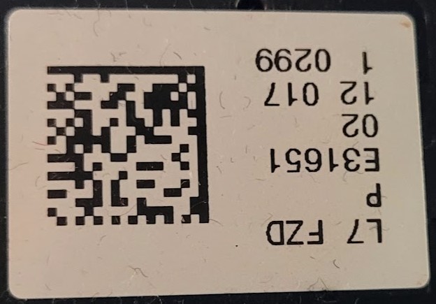

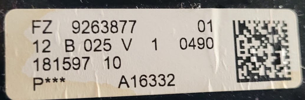

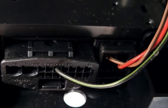

                                Kojelautakameralle virrat FZD moduulista?
                                Terve,
                                Tuleeko F20 (2012) koriseen 116 kattovalo-ohjaimeen johonkin piuhaan +12VDC joka päällä vain päävirrat kytkettynä? Saisi kätevästi herätteen ja laturin kojelautakamerankameran lähelle jos olisi. Edes sellainen joka katkaisee virrat jonkin ajan kuluttua..
