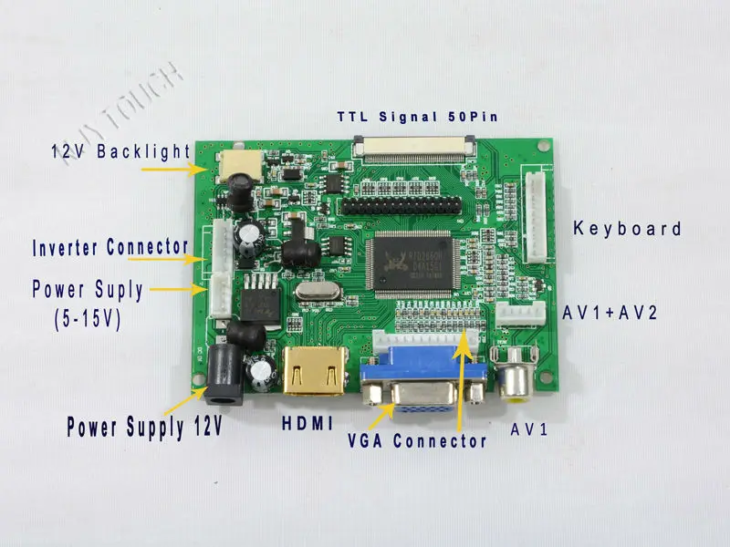

                      Hieman päänvaivaa tämä elektroniikka aiheuttaa. Tämä (PCB800099) on tarkoitus kytkeä autoon siis:
                      Tuo LCD-ohjaimen LM2576 kestäisi 40V, mutta sen vieressä on 25V elko enkä nyt saa oikein selvää kummalla puolella se on. Kiinainen speksissä lukee 5-24V, luulisin.
                      Suunnittelin viritteleväni jotain tämän tyyppistä, jossa suurimmat piikit siivoaa RBO 40-40T. Sen jälkeen en oikein tiedä mikä olisi paras tapa hoitaa 25-40V piikit, joita saattaa tulla vielä. Kuvassa on nyt lisätty 20V Zeneri, jonka pitäisi alkaa päästää virtaa läpi ja sitten 2A sulake saattaisi palaa. Vai pitäisikö tuohon laittaa esim. 50V elko RBO:n jälkeen tasaamaan?

                        #116
                        Eikö voi käyttää halpaa lineaaripiiriä eli normaalia regulaattoria tuohon hommaan?

                          #117
                          Autossa 25-40v jännitepiikkejä :think Mää kyllä törkkäisin suoraan vaan kiinni. Kyllä tuo levyllä oleva regu pitäs siivota pois kaikki törky mitä siellä on. Joku aivan mitättömän lyhyt jännitepiikki tuskin sitä elkoa hajottaa vaikka oiskin inputti puolella.

                            #118
                            https://en.m.wikipedia.org/wiki/Voltage_regulator
                            Voisi toki mutta se olisi vähän kompromissi. Moottori sammuksissa jännite vähän alle 12V kuorman kanssa ja käynnissä sen reilu 14V. Joten lineaaripiiri pitäisi valita johonkin 12V jännitteelle, koska niistä ei käsittääkseni mene mitään läpi jos tulojännite on alle merkityn eli vehje ei toimisi moottori sammuksissa. Näin kattelin esim. LM7812 olisi 12V regulaattori mutta tarvii selvästi yli 12V. Voisi toki valita matalamman jännitteen mutta tuon LCD ohjaimen LM2576 hoitaa asian paremmin.

                              #119
                              Joo, näin vähän arvelen mutta ei ole kokemusta mitä tapahtuu kun 25V elko saa sen 40V hetkeksi. Kyllähän sitä auton sähköissä piikkiä lentää jos on nettiin uskominen
