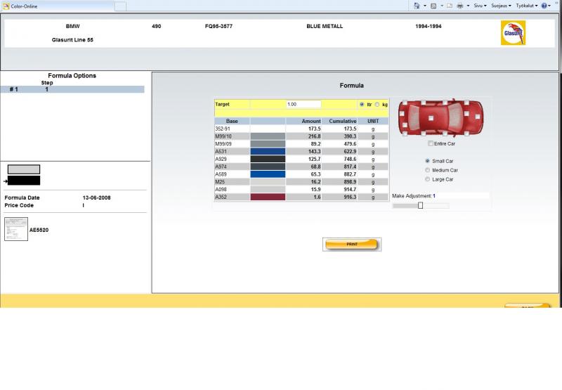

        En oo ihan varma onko tämä oikea paikka kysyä, mutta mulla on ongelma auton värin löytämiseksi.
        Auton iskarin tolpassa sanotaan näin: 490/5 Blue-metall-metallic FQ 95-3577 BASF. Kyseessä e36 toukka.
        Maalari ei saa noilla tiedoilla autoon löydettyä oikeaa väriä, Netistä pengoin niin yks saman niminen ja suurin piirtein samaa väriä oleva ois värikoodi 333 Blue metal (oli vissiin standoxin listassa)
        Osaisko täällä joku auttaa tän kans, katottiin siihen jo isuzun värikartasta väri mikä ois melkoisen lähellä, mutta koitan vielä ettiä jos sais oikeen värin päälle.

          Ihan perusvärikartasta kyllä löytyy (BMW 490 AEGAEISCHBLAU).
            Itseasiassa ei, tuo väri on aika paljon tummempi, tämä on siis autoni väri: http://www.bmw-syndikat.de/bmwsyndik...BMW_-_E36.html

              #621
              Tässä

                #622
                Originally posted by jake2710 View Post
                Tässä
                Kiitoksia hemmetisti!

                • jake2710
                  • May 2004
                  • 828
                  #623
                  Ei mitään, tässä tuo sivu vielä http://coloronline.glasurit.com/m1frameset.php

                      Löytyy esim. ihan Mipa:lta (laita näin yhteen FQ95-3577)
                        Joo sori, minun moka, eli tuo 490 on tietenkin tässä individual ja tuo FQ95-3577 se varsinainen väri. Löytynee kuitenkin ainakin kaikilta isommilta valmistajilta ja jos ei löydy niin parin päivän kaavatilausajalla saa.
                        Debeerin liukkaripohjainen voisi olla halvin?
