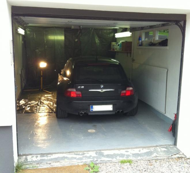

                              Ovi tasoitettu, hinkkamaalin veto seuraavaksi (oveen ainoastaan tällä erää). Tuli maalausta valmistellessa mieleen, että pystyisi tämän kiesin kokonaankin maalaamaan omassa tallissa, vaikka hieman ahdasta onkin. Vaikkapa kylki kerrallaan, katto ja konepelti sitten erikseen. Ilmanvaihdon saan hoidettua flektillä tallin sivuikkunan kautta. Tallin ovi alaosastaan raolleen, ja oven eteen kangas pyydystämään kärpäset ja pölyt pois...
