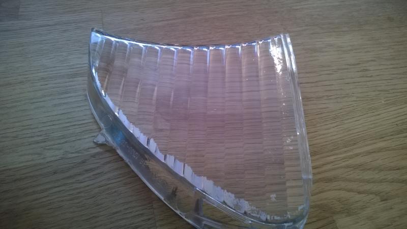

            Pikku pähkinä purtavaksi. E39 facelift umpion vilkun kulmaan tuleva krominvärinen lärpäke menettänyt kromauksen. Millä sen saisi alkuperäistä vastaavaksi kotikonstein. Umpio purettuna ja periaatteessa kasausta vaille kunhan saa noi palikat kuntoon.
