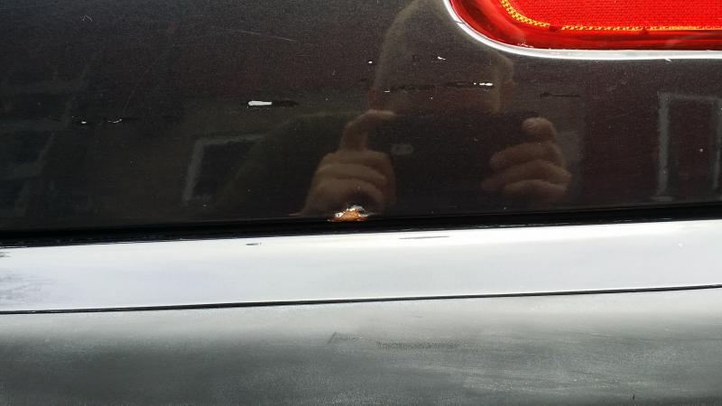

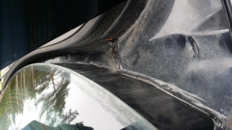

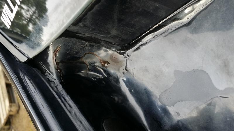

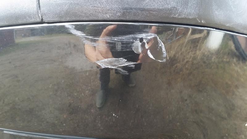

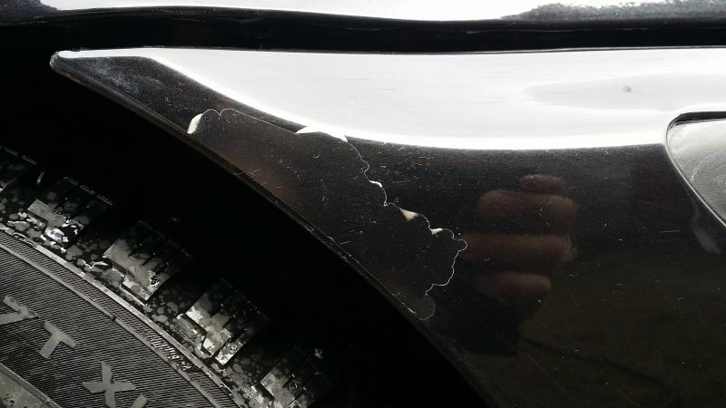

                            #913

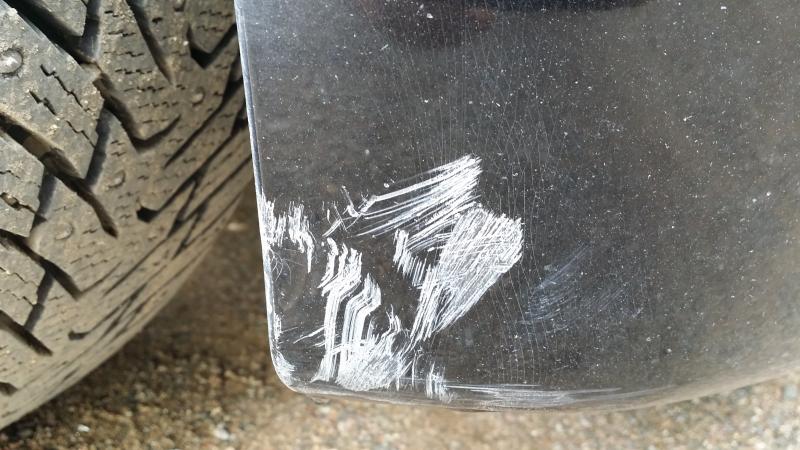

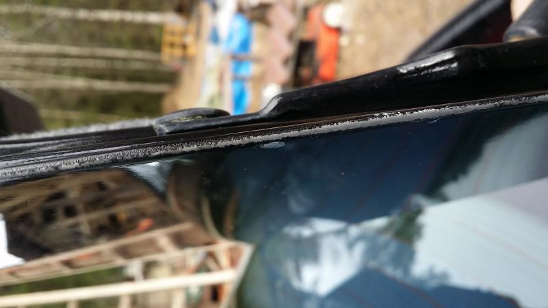

                            Noniin nyt tarvitsisi aloitteleva maalari vähän neuvoja. Eli siis omasta kulkineesta löytyi muutama maalattava kohta ja arvelin kysellä vähän mielipiteitä, että kannattaako edes yrittää itse maalata vai vienkö suoraan maalarille?
                            Jos nyt kannattaa itse maalata niin ruiskua ei ole vielä tällähetkellä, mutta tarkoitus oli tilata sellainen, joten senkin suhteen voisi antaa joku vähän vinkkiä.
                            Laitan vielä seuraavaan postaukseen muutaman lisäkuvan, kun tähän ei mahtunut enempää.
                            1.kuva on takapuskurista ja epäilen, että selviäisi pelkällä lakan uusimisella.
                            2. kuva on takapuskurin yläpuolelta, joku työntänyt kauppakärrit ilmeisesti parkkipaikalla autoon.
                            3. kuva on takavalon alta ja tästä lähtenyt maali lohkeamaan.
                            4.kuva on takapuskurista ja tästäkin ehkä selviäisi lakan uusimisella?
                            5. kuva on takakontin alareunasta apukuskin puolelta.

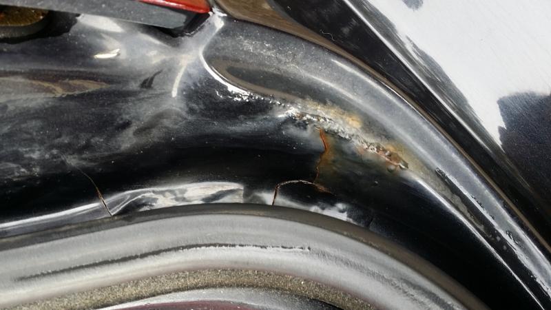

                              #914
                              Ja sitten vielä loput kohteet.
                              1.kuva on takakontin kuskinpuolelta.
                              2.kuva on takakontin sivusta.
                              3.kuva on kanssa takakontin yläreunasta, lasin alta.
                              4.kuva on etupuskurista ja tässä varmaan joutuu maalaan uudestaan, koska maali lohkeillut/hilseillyt.
