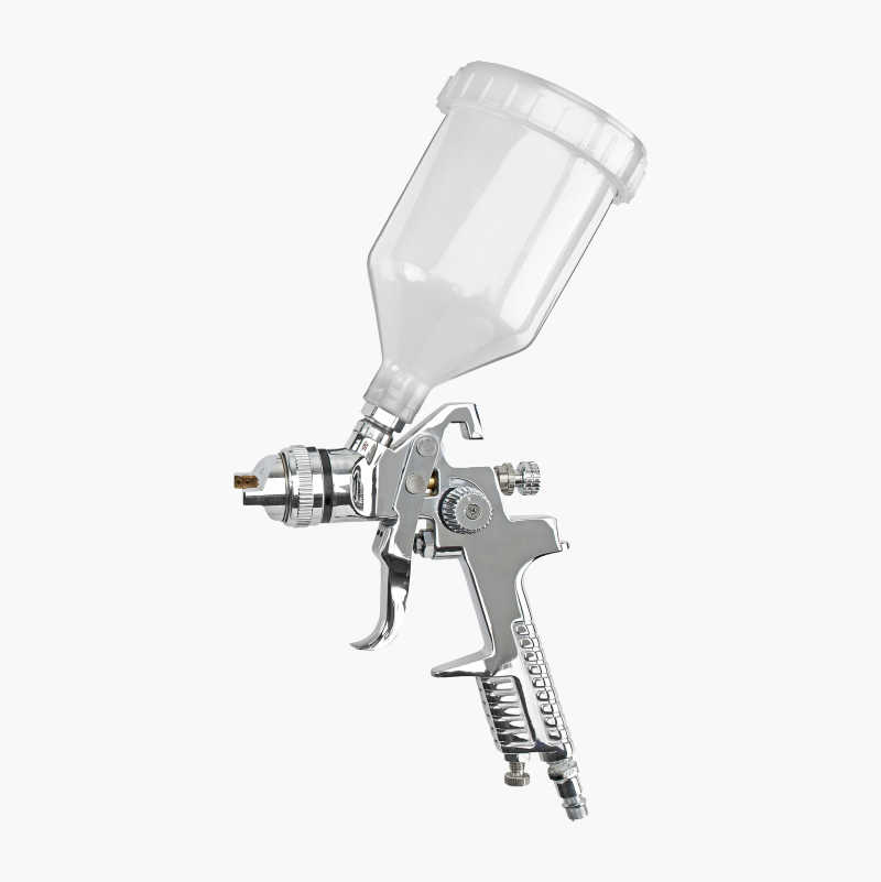

          Mistäs sitä lähtis ruiskua kattelemaan ja minkälaista, ehdotuksia kuunnellaan. Jos budjetin ylärajan vois olla se 200e.
          Haluisko joku koota semmoset yksinkertaset stet by step ohjeet noihin pohjatöihin ja minkä valmistajan tuotteet on hyviä. Netistä on koitettu imeä kaikki tieto mitä on löytynyt.
          • Urpo_rotta
            • 5495
            • Pirkkala
            #920
            Biltema tai motonet ostopaikkana ja se 25€ maksava satajetin kopioruisku on ihan mercedes.
            Siihen voit halutessasi ostaa satajetin omat suuttimet yms. Nuo halpisliikkeet myy myös erikokoisia suuttimia
            Kysy jos tarvetta
            • Rider
              • Mar 2014
              • 211
              #921
              http://www.biltema.fi/fi/Tyokalut/Pa...ku-2000034670/
              Mites isot suuttimet tuohon pitäs sitten hommata että saa tuon maalauksen teoriassa onnistumaan?
              Jos lähtis ihan näin aluksi noita puskureita entraamaan niin riittäisikö teräsvillalla karhennus ja loivennus, jonka jälkeen sitten lakka pintaan? Miten suurelle alueelle tuo karehnnus on tehtävä ja miten tuo lakan ruiskutus?
              • Pazi88
                • 11372
                #922
                Ehei mitään teräsvillaa maalaushommiin Vaikka sillä harmaalla "karhunkielellä" tai mikä onkaan nimeltään karhentelee, joita saa automaaliliikkeistä.
                Sen biltsun satajet kopion vakiosuutin on oikeen hyvä moneen tarkotukseen

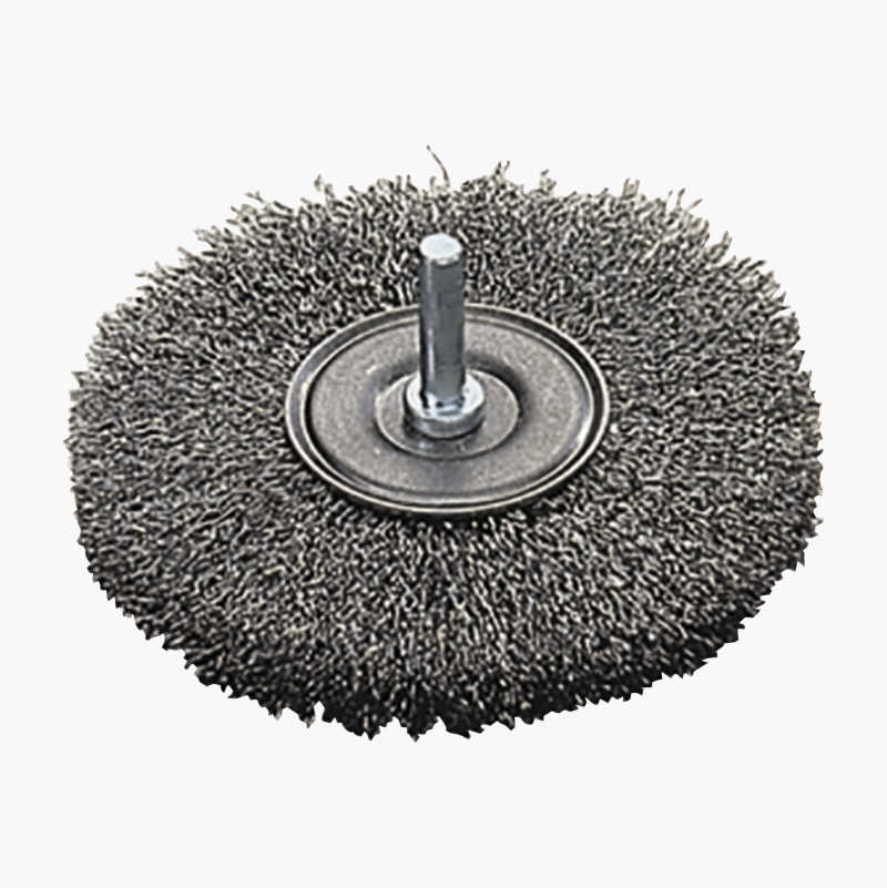

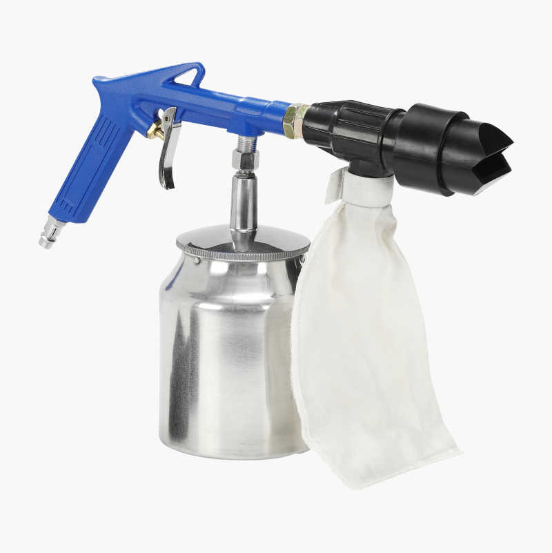

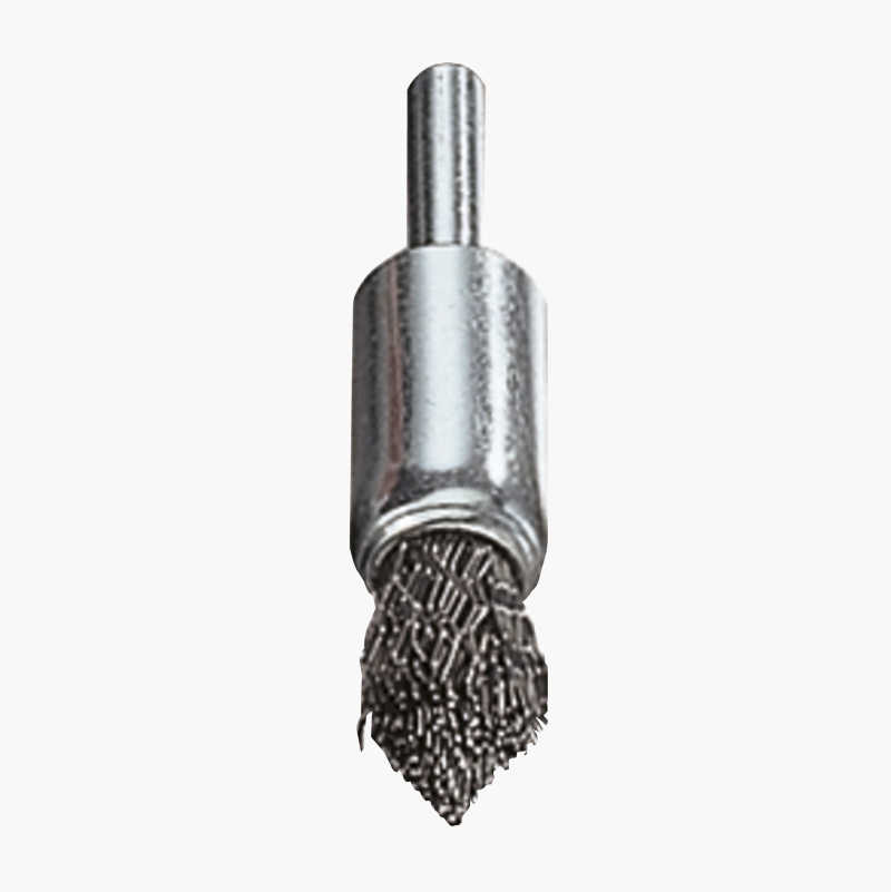

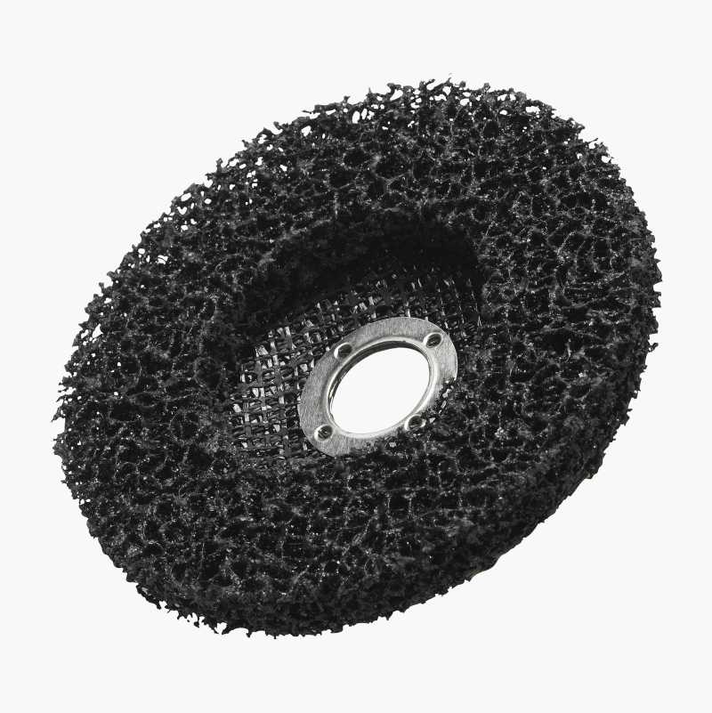

                  Pohjatöihin
                  Ton tyyppinen tai IKH:lla on vastaava saman hintaluokan ja hyväksi todettu.
                  Pohjiinkin varmaan monta eri tyyliä mutta sanotaan nyt oma
                  1. enimmät ruosteet rälläkällä ja/tai porakone "teräsharja laikalla"
                  2. hiekkapuhaltaa niin tunteella että kusi lentää ja ruosteet räjähtää
                  3. brakeclean tai vastaavalla puhdistus
                  4. ruosteenestomaalia päälle
                  5. kittiä tai tarvittaessa ensin hitsiä
                  6. tasoittaa vaikka koneella ja viimmeistely vesihionta käsin niin että
                  taas jotain lentää jostain
                  7. pohjamaalia ja sitä vielä tarpeen vaatiessa vähän sipaista vesihiomapaprulla
                  8. maalia muutama kerros
                  9. lakkaa ensin harsottaa pinnalle pieni kerros ja hetkenpäästä perään märäksi asti
                  Success
                  Edit:
                  Siinä vielä hyviä hiomatarvikkeita
                  Teräsharja systeemi porakoneeseen
                  Ahtaisiin paikkoihin/nurkkiin.
                  (molemmilla saa aika hyvää damagea aikaseksi jos lähtee lapasesta)
                  Neekherin tukka rälläkkään
                  Hiomakone mallia hiiri
                  (ihan kätsy pieniin kohteisiin ja ahtaisiin paikkoihin)
                  Epäkeskolla sitten parempi vedellä isompia alueita ja loput käsin hiomatason kanssa
                  Siinä nyt ens alkuun jotain pikku vinkkejä
