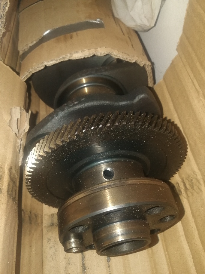

        Olisi tiedossa kuvan mukainen m47 kampiakseli.
        Lueskelin topicia hieman taaksepäin mutta en päässyt täysin käsitykseen että käykö tämä trikkeri kehällinen akseli M42 stroukkaukseen?
        Joskus vuosia sitten perehdyin aiheeseen enemmän ja hatara muistikuva on että tuo olisi etupäästä lyhyempi kuin M42 kampi ja oliko myös öljypumpun pyörittämiseen liittyen jotain ongelmaa?
        Olisi hienoa jos joku pystyisi antamaan vastauksen suht pikaisesti :think
          Juu valitettavasti se ei käy, tuo uudempi triggerikehällinen kampi on, kuten sanoit, lyhyempi eikä täten yllä pyörittämään öljypumppua tai jakopäätä.
          Vanhempi vs uudempi

            Kiitos tiedosta!
            Eli pitää olla 136hv (ei commonrail) M47 kampi että sopii suoraan?
              Kiitos tiedosta!
              Sori kun tulee vähän myöhässä vastaus mut joo, nimenomaan tuo 136hv versio pitää olla.
              Etk näyttäis että 08/2001 asti ois tehty tuota vanhempaa konetta, mutta toisaalta uudempaa alettu tekemään 09/2000 lähtien joten otappa selvää, lienee paras tarkistaa aina tekniikanluovuttajan vinin mukaan.
              Nuo siis vain 320d kohdalla, 520d malleista löytyy myös tuota vanhaa konetta.
