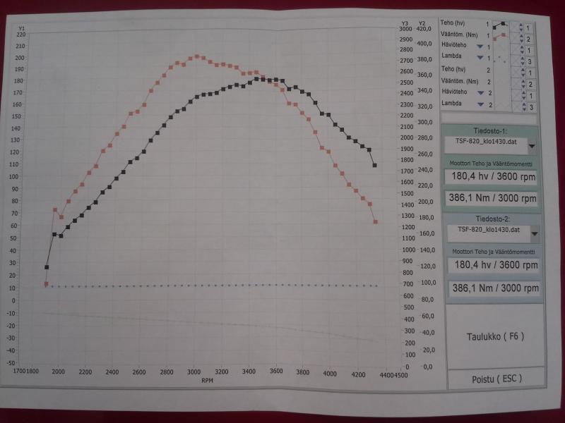

                    Ihan välihuomiona tännekin, jos jotain kiinnostaa.. Kävin perjantaina penkittämässä tuon oman tuplaturbo tds:n ja sieltä irtosi moottorilta 180,4hp/386,1nm. Ahtopaineet n.1,6-1,7bar.
                    Eli nyt on paikoillaan:
                    -kaksi vakioahdinta
                    -kahdesta vakiopakosarjasta tehdyt 3+3 sarjat
                    -hieman isompi kiinancooleri
                    -3" suoraputki
                    -HP-dieselin tekemä ja säätämä mekaaninen pumppu vakio nestepäällä
                    Tuloksena ihan mukava käyttis, tosin vähän kaponen tuo vääntökäyrä.. Kestää kuitenkin vedättää

                      Ööööö... Miksi 2 vakioahdinta?
                      Ei taida orkkis ilmanputsari sopia paikalleen?
                      Hitsasit ilmeisesti pakosatsin päät kiinni?
                      Oisko dynolappua mahdollista nähdä?
                        Öööööö huviksi
                        Oli kaks ahdinta ja pakosarjaa ylimääräisenä... Toisin sanoen ilmaseksi sama kokeilla...
                        Sopii se siihen, mutta oon jättänyt pois kun nyt on kaks vapaavirtaussuodinta..
                        Joo pakosarjojen päät on tulpattu.
                        Juu onhan se, ei se mikään salaisuus ole

                          Kaipaiskos tuo isompaa nestepäätä kuitenkin tuohon?
                          Ilmeisesti yläpäässä loppuu soppa kun lähtee tehot laskemaan noin paljon?
                          Vai mistä moinen johtuu?
                          Oisko konehuoneesta myös kuvia saatavilla, jotta miten noi palikat sinne mahtuvat?
                            Ilmeisesti loppuu soppa vaan kesken. Pistin varmuuden vuoksi syöttöpumpun avuksi pienen lisäpumpunkin jolla tuntui kyllä olevan pieni vaikutus kiertämiseen..
